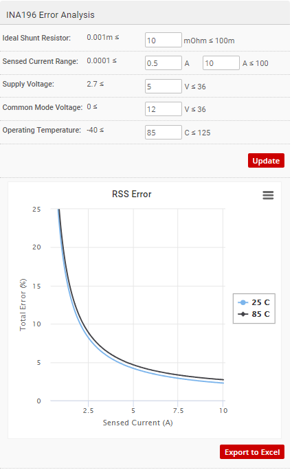

    假设您有5V 电源、则可以利用12.5欧姆的分流电阻器从 INA196获得大约1-5V 的输出、电流范围为4-20mA。  但是、您应该注意到一些误差源。  该器件在4mA 时不会输出0V。  实际上、由于电压偏移误差、它在0mA 时不会输出0V。  还需要考虑其他误差。  如果您需要有关这些内容的更多信息、我建议 观看此培训视频。  此外、为了快速确定您在范围内可能看到的错误类型、您可以使用下图中显示的以下工具、该工具可在 产品页面的右侧找到
    最后、由于摆幅符合 V+规格、除非您为器件电源提供5.2V 电压、否则器件输出很可能不会达到5V。
