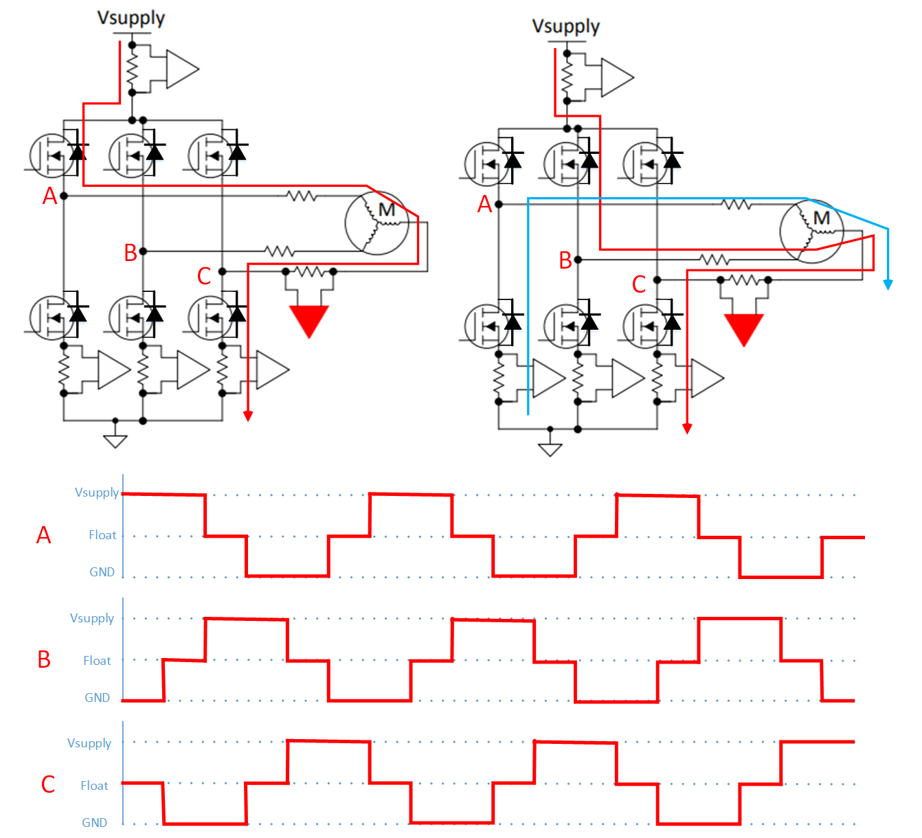

    感谢您访问我们的论坛。  我相信、如果您通过逆变器监控电流、负差分电压将来自反电动势。  每个电感器都希望保持流经它的电流、并且会从通过它的任何最大值经历慢速衰减。
    相位反转对应于相位顺序的变化。  在上图中、波形 B 将 A 滞后120ᵒ Ω、C 将 B 滞后120ᵒ Ω。  在相位参照中、A 将使 B 滞后120ᵒ μ s、C 将使 A 滞后120ᵒ μ s。

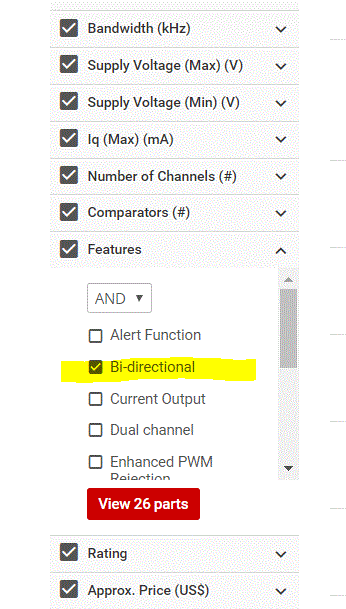

    很抱歉、我误解了您的第一篇帖子。  这是一款单向器件、因此仅当 IN+的电势高于 IN-时、才会测量电流。  尽管该器件仅在正向电流下工作、但仍可承受反向电流、(VIN+)–(VIN-)=-18V 时的绝对最大值为。  如果您想测量双向电流、则需要在 TI.com 上搜索双向器件。

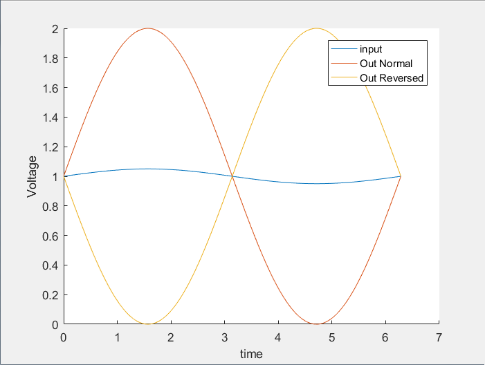

    在负差分输入电压期间是否会发生相位反转?
    您好 Kuramochi、
    我假设您的相位反转含义如下图所示。  如果没有、您需要提供一个正常相位与反相相相位的关系图。  如果您的意思与下图匹配、则只要您在器件的带宽内运行、此器件就不会反转输出。  不过、器件跟随输入的速度会有一定的延迟。  如果您向器件提供阶跃输入、则可以使用压摆率规格来确定输出赶上输入所需的时间。  或者、如果您查看数据表中的增益图、则器件每十倍频下降20dB 以上、这表明频率有第二个极点高得多。  因此、如果您的信号处于10MHz 范围内、则可能会出现相位反转。  但是、此时输出信号可能会发生极小的衰减。

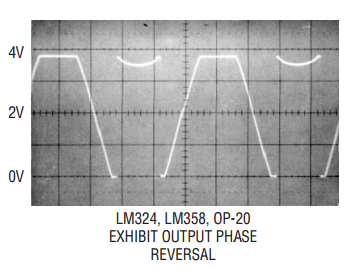

    我展示了下面的相位反转图片。
    当输出电压超出范围时会发生这种现象。
    Kuramochi

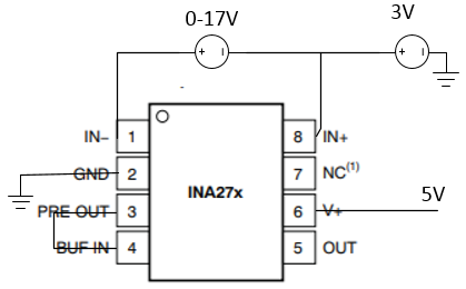

    您好 Kuramochi、
    如果电流反向并且我进行了测试以确认、我们的器件输出不应升至接地以上。  我的设置如下所示、尽管 IN+和 IN-之间的差分增加、 但输出保持在0V、同时极性反转。
