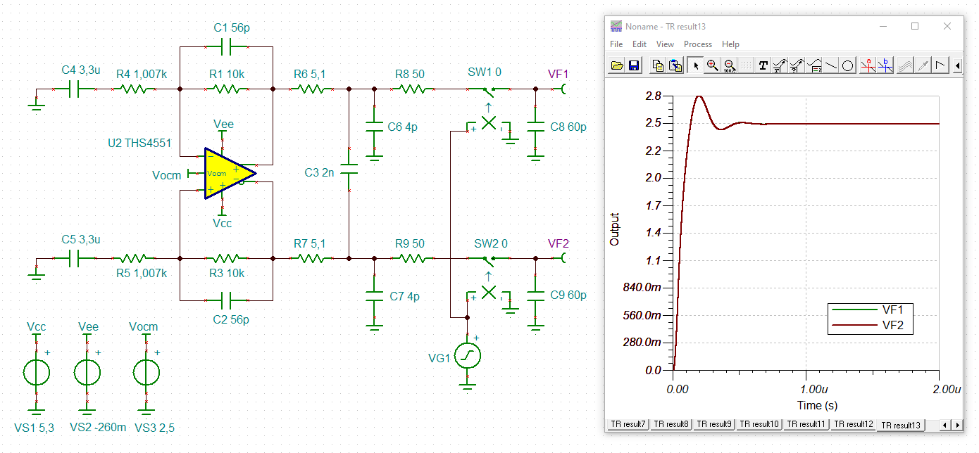

尊敬的团队:
在 TIDA-01351的设计指南中、CFILT 的计算结果为1.2nF、但在后续的计算中、它突然更改为2nF、原因是什么? 这是因为差分信号、因此 CFLIT 应乘以2吗?
在  TIDA-01351的设计指南中、THS4551驱动器的增益设置为10V/V、因此 THS4551驱动器的信号增益仅为135/10 = 13.5MHz。但在下面的计算中、使 ADC 趋稳所需的驱动器信号带宽约为15MHz。 BW 的裕度是否太小而无法稳定? 或者、我是否评估驱动器的 siganl 带宽以及使 ADC 趋稳所需的带宽不正确。
期待您的建议。非常感谢!

    您好 Zhihong、
     这两个问题都很好:
    1. 我相信、由于 CFILT 必须大于或等于1.2nF、此参考设计的作者四舍五入到2nF。 ADS890x 数据表还会选择比1.2nF 大得多的 CFILT (10nF)值。
    2. 您对 THS4551带宽计算的理解是正确的。 该参考设计提到超声波应用往往高达15MHz。 我相信、由于这个设计要求、这个值被选为 RC 截止值。 然而、为测试此参考设计而选择的信号为2kHz 和20kHz。 选择更高带宽的放大 器以轻松驱动更高的容性负载、这些更快的放大器具有更快的稳定时间、这是关键规格。

    尊敬的 Zhihong:
    我对 Sima 求和:"等式8"没有说 C_FILT = 1.2nF、而是说 C_filt >=1.2nF。

    您好、Wesley、
    下面是电路的 TINA-TI 稳定时间仿真:
    e2e.ti.com/.../wesley_5F00_ths4551.TSC
    Kai
    这是相补角:
    e2e.ti.com/.../wesley_5F00_ths4551_5F00_1.TSC
    Kai
    尊敬的 Kai:
    相位似乎只有19度、这是否足够好? 我发现、如果我选择 THS4504、它的带宽更高、相位裕度超过70度、这已经足够好了。 我们应该在这个 ADC 驱动器应用中保持至少60 PM 吗?
    黄志红
    尊敬的 Kai:
    此外、稳定误差似乎远大于0.5LSB。
    黄志红
