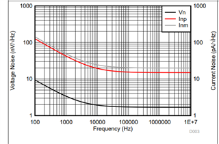

    因此、我花了一些时间测试在线参考设计 RGT 模型、很容易按照此处所示的电流噪声术语进行操作、
    数据表报告了这些术语、与电流噪声术语非常匹配、
    然后在输入端放置一个仪表、电压噪声、这里有点高、但非常接近、模型对我来说非常好、

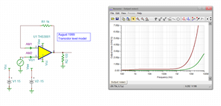

    嗯、我们花了几分钟时间来看看 THS3001模型噪声、只有一个 PSpice 模型在线、但 TINA V11有一个库模型、是的、该模型中的输入电流噪声会很低、
    电压噪声也会关闭、
    如果我现在在线打开.lib 文件、它具有相同的日期、因此可能存在相同的问题、因此、是的、我会说这个1999模型中的噪声没有正确建模。
    谢谢 Michael、让我们扼要重述一下、您同意 THS3001的噪声低于3491、但3001电流噪声模型不正确。 我是不是要由此推断电流噪声是唯一的问题? 例如,模型是否正确涵盖不同 RFB 值的电压噪声和频率响应? 此外、为了节省时间并确保问题得到真正解决、您是否会发布指向 THS3001外部噪声正确应用的线程的链接、以便我能够正确地对器件建模? 谢谢、Steve
    正如我在上面提到的、TH3001在所有3个噪声项上都是断开的。
