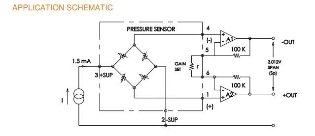

我将 INA125与一个负载单元配合使用、它工作正常。
现在我有另一个使用桥方法的传感器,但有一点不同,它是一个工业压力传感器,如下链接所示:
我已经在使用 INA125、我想对该传感器使用相同的芯片。 INA125是否会像它应该那样与这种传感器一起工作?

    您好、Itay、
    您的第一个帖子中的文件似乎没有解决、但如果您的压力传感器在 INA125的共模限制范围内偏置并产生差分电压、则与传感器连接不应出现任何问题。 如果电桥的阻抗过大、那么您可能会从 INA125的偏置电流中产生额外的误差、但这是25nA 的典型值、因此这不会产生任何显著的误差。 如果您遇到任何问题、请告诉我!

    我尝试再次上传规范.. 我注意到、在称重传感器中、规格涉及电源电压、而在压力传感器中、规格涉及电源电流。
    我知道我只能串联一个电阻器-但除此之外、我还应该考虑它吗?
    您好、Itay、
    是的、他们为压力传感器提供的所有规格似乎都假定一个准确的恒流源。 您将需要为此创建精确的电流基准。 我认为传感器的输入电阻规格 pf 给出了源极所见的电桥电阻、这可能会从2.5KOhms 波动到6.5kOhm。 假设电源电流恒定为1.5mA、电桥电压将介于3.75V 和9.75V 之间、这意味着 INA 输入端的共模电压应介于1.875V 和4.875V 之间。 为此、您需要确保您的电源有足够的净空。
    您好、Itay、
    压力传感器的数据表相当令人困惑。 "输入电阻"是否意味着桥臂的电阻和"输出电阻"增益电阻?
    如果需要1.5mA 的恒定电流激励、则无法使用串联电阻器。 相反、您必须提供1.5mA 的精确恒定电流、因为电桥桥桥臂上的电流压降会直接影响测量的精度和线性度。
    如果励磁电流必须为1.5mA 才能在电桥上产生100mV 的满量程测量信号、则电桥桥桥臂的电阻变化大约为100mV/1.5mA = 67欧姆。 我是对的吗? INA125是否合适取决于您的精度需求。 如果您可以在零压力下校准失调电压、则只需考虑输入失调电压漂移、输入偏置电流漂移和输入失调电流漂移。

    这是我当前的设计:
    我知道它可以正常工作、但 INA125将使我的设计更加简单...

    您似乎是使用恒定电压而不是恒定电流来驱动传感器? 但传感器数据表中包含针对1.5mA 负载电流指定的所有数据。 我想您必须使用恒定电流源来驱动传感器、通过传感器桥推送1.5mA 的电流。
    您是否联系过传感器制造商? 这话什么意思? 他能否为您提供一个原理图、展示如何连接传感器?

    这来自 TE 应用手册:
    输入电流可通过以下公式计算:
    我还添加了应用手册以了解更多详细信息。
    e2e.ti.com/.../APP_2D00_101_5F00_1-_2800_002_2900_.pdf

    您好、Itay、
    这当然是您可以使用 INA125执行的操作、您甚至可以使用板载稳压器实现电流基准。 关键问题是您需要适当调整电源、使其保持在器件的输入/输出限制范围内。 虽然我们没有真正的 INA125模型、但我附加了一个粗略的等效模型、展示了如何配置所有内容。 我建议在基准缓冲器的输出端放置一个作为发射极跟随器连接的双极 NPN 晶体管、以确保不会难以拉取所需的1.5mA 电流 (我们实际上没有指定输出电流、但我认为这正好在其拉电流能力的限制范围内)。 实际电桥阻抗将决定您需要多大的正电源。 如果我们假设为6.5KOhms (指定值的上限范围)、则在1.5mA 时、电桥电压为9.75V。 添加~0.7V 用于晶体管上的基极发射极压降、并添加大约1.5V 用于基准上的余量、您需要使用至少+12V 的电源。  e2e.ti.com/.../INA125-Model.TSC

    您好、Itay、
    您能否测量传感器的 Rg?
    Kai
    尊敬的 Kai:
    6K 欧姆
    您好、Itay、
    您能否通过吹风机小心地加热传感器? 您是否看到 Rg 电阻的变化?
    Kai
    您好、Itay、
    虽然并不完全清楚、但在我看来、您的传感器似乎只会输出正差分电压。 这意味着您无需在运算放大器上摆动较大的负电压、但您仍需要执行以下两项操作之一、才能在低电桥电压下获得有效输出:
    1) 1)使用小型负电源。 您可以使用 LM7705等器件、该器件可从+5V 输入生成-230mV 电源。 这为您提供了足够的低端空间、以便正确读取小压力水平。 或
    2) 2)通过基准引脚偏置 INA。 如果您选择使用板载稳压器实现电流源、则需要为此基准电压使用另一个稳压器。 请注意、输出也会按基准电压进行移位、因此、要获得真正的输出电压、您的负载需要连接在基准和输出之间、如数据表中的图6所示。
