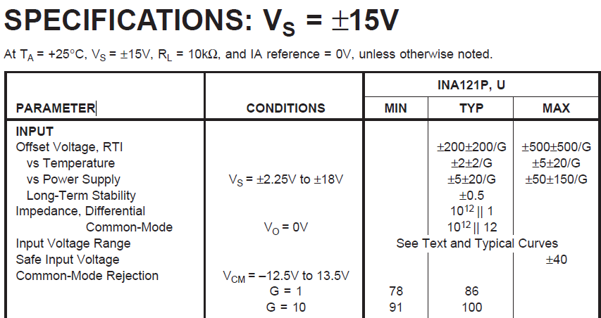

我在设计中使用 INA121U、希望在数据表中了解如何使用失调电压规格。
数据表的第一页提供了"低输入失调电压:±200uV"。 它指定的增益和温度是多少?
在第2页中、25°C 时的典型失调电压(以 uV 为单位)为 ±200±200/G
那么、如果 gain=1、我应该从这个中推断什么?
如果 gain=2、25°C 时的典型偏移电压(单位为 uV)是多少?

    您好、Shihab、
    指定的偏移电压以输入(RTI)为基准。 增益为1时、400µV 300µV 失调电压为+/-k Ω;增益为2时、有效输入失调电压为+/-k Ω。

    感谢你的答复。
    因此、INA121数据表第1页中指定的输入失调电压 是增益= 100?

    您好、Shilab、
    该器件在输入级和输出级的两个位置产生偏移电压。 "输入失调电压"是输入级产生的失调电压。 如数据表第一页所述、它为200µV μ A。 200µV 级的偏移电压也是+/-μ V。 增益越高、输入失调电压对出现在输出端的总失调电压的影响就越大。
    一些示例:
    增益= 1、200µV 200µV 400µV 的总失调电压为+/-k Ω+/-k Ω+/-1 =+/-k Ω。 在输出端、将出现+/-400µV 400µV x 1 =+/-k Ω 的偏移电压。
    GAIN=100、200µV 200µV 202µV 参考输入的总失调电压为+/-k Ω+/-k Ω+/-k Ω/100 =+/-k Ω。 在输出端、将出现+/-202µV 20200µV x 100 =+/-k Ω 的偏移电压。
