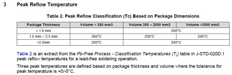

我的客户在回流过程中遇到问题。
 根据 MSL 等级和回流焊曲线应用报告、回流焊工艺温度高于150摄氏度。 在125 摄氏度的温度下、将剪切带插入烤箱后熔化。
如果部件转移到托盘中、则在烘烤过程后、部件将无法正确包装。
请告知在剪切带中烘烤组件的适当温度和时间、而无需从胶带中取出器件。
封装厚度最大为2.8mm、体积最大约为126mm3。   根据 MSL 等级和回流焊曲线应用报告、回流焊条件如下。 如果有任何误解、请更正。
    您好、Hong、
    在实际回流过程中、应仅使用穿过烤箱的 PCB 和焊锡膏组件。 此时、AMC1301器件应已脱离胶带并位于电路板上。 您在这里是指预烘烤周期吗?
    您好、Tom、
    感谢您的回复。 很抱歉,我觉得我这边有误解。
    您能帮助建议重新招标流程吗?
    谢谢。
    您好、Hong、
    查看此处的表:
    www.eesemi.com/baketables.htm
