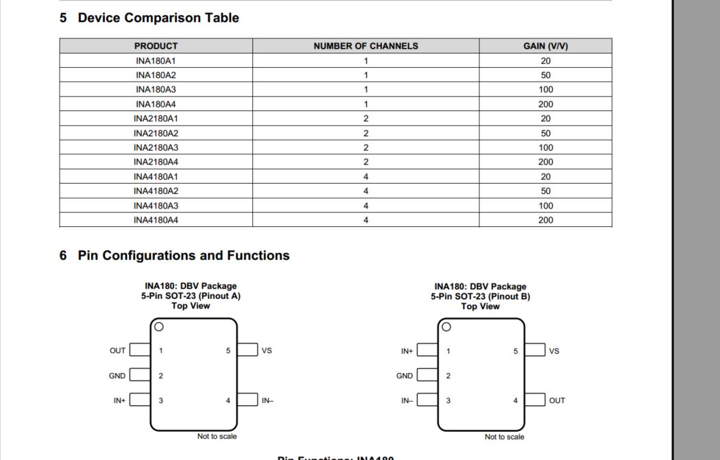

大家好。
我已订购 INA180A2IDBVT 电流感应放大器的样片。  这是5引脚 SOT23封装。 在数据表的第3页上,它显示它有2个不同的引脚,A 和 B
我如何知道我的版本具有什么引脚分配。 我在数据表中找不到任何显示器件编号差异的内容?
Rob
    尊敬的 Rob:
    在数据表的附录页中、您可以找到有关器件标识的信息。
    Kai
    尊敬的 Robin:
    INA180A2IDBVT 将具有引脚分配 A:引脚分配 A 用于 INA180A1-A4器件、而引脚分配 B 用于 B1-B4。
    感谢您的问题、
    Manuel Chavez
    好的,明白了,谢谢大家。
