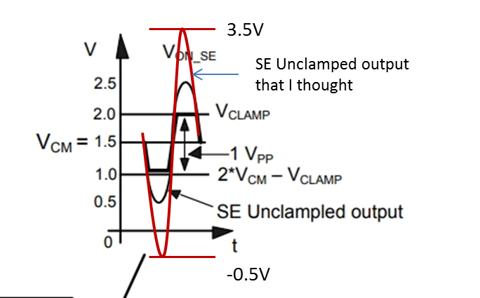

我对钳位操作的增益设置有疑问。
根据数据表 P.22中对钳位运行情况的描述、图59显示了增益为2V/V 的示例电路
但是、我在图中找不到以2V/V 增益表示的波形。
如果输出未针对提供2V/V 增益的电路中的单端输入进行钳位、VOUT+和 VOUT-的输出电平如何?
例如、如果图59中假设 Vin = 0.5Vpp、VOUT+和 VOUT-如何?
贝斯特雷加兹
    对于图59、输入为2Vpp 且增益为2V/V、每个输出 Vout+和 Vout-理想情况下应在每个输出上以上图中的正弦波表示的2Vpp 摆幅。 但是、由于 VCLAMP = 2V、每个输出分别在高端和低端上被钳位在2V 和1V、因此每个输出的摆幅将被限制在1Vpp。 因此、总差分输出将被限制为2Vpp (输出上的中间削波)、而不是总差分输出为4Vpp (2Vpp 输入*2V/V 增益)。 我真的不明白代表2V/V 增益的波的含义、因为增益是固定的、不像波形那样变化。
    Vout+和 Vout-输出被钳位、正如您在2Vpp 输入和2V/V 增益(最高和最低电压电平)中看到的那样。
    如果在图59中假设 Vin = 0.5Vpp、则每个 Vout+和 Vout-将从中间轨或 Vcm = 1.5V 摆动0.5Vpp、并将被解除钳位或未削波。
    Rohit
    您好、Rohit
    >我真的不明白表示2V/V 增益的波的含义,
    >、因为增益是固定的、不会像波形那样变化。
    很抱歉、我的解释不清楚、我有误解。
    我曾认为 SE 未钳位输出将是 SE 输入的两倍、因为未钳位条件下的增益为2V/V。
    下图中的红色波是我的想法。  当然、由于输出摆幅限制、我不认为这是输出。
    无论如何、我现在了解到、如果输入为2Vpp 和2V/V 增益、每个输出 Vout+和 Vout-最好摆幅为2Vpp。
