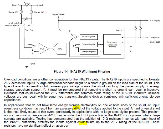

您好、Sirs、
INA219数据表建议使用输入滤波器、以避免 INA219器件出现 dV/dt 故障。 是否为 INA219器件添加输入滤波器作为参考、我们是否为客户提供了最大 dV/dt 规格? 非常感谢。

    您好、Wayne、
    在应用中、INA219通常在分流电阻器的两侧或两侧都有电容器。 对于没有这些电容器的系统,极快的电流变化会导致 Rshunt 两端每纳秒的电压电平上出现尖峰,从而触发器件的 ESD 保护。 为了限制流入器件的电流、与输入引脚串联的10Ω Ω 电阻器(不带任何电容器)将保护输入高达其额定26V。
    数据表中的滤波器图像与 INA219内 ADC 瞬态/噪声滤波相关的段落相对应、如下所示。
    我希望这对您有所帮助!

    Manuel、您好!
    感谢您的建议。 我们能否知道电流变化在每纳秒伏的电压水平上导致 Rshunt 两端出现尖峰的速度如何会触发器件的 ESD 保护?
    当 Rshunts 两端都有电容器时、VIN+和 VIN-引脚上的 INA219器件会损坏。 您是否会建议 INA219可能承受的最大 dV/dt 以及用于捕获浪涌电压波形的示波器带宽? 没有采用电流设计的输入滤波器。

    您好、Wayne、
    请根据设计(TVS 或任何其他方式)保证 INA219的输入电压不会超出绝对最大额定值(-0.3V < Vin < 26V)! 并按照数据表中的建议安装这些10R 滤波器电阻器!
    我想、为了避免内部 ESD 保护方案发生闩锁、需要使用这些10R 电阻器。 通常、通过限制最大峰值电流来防止闩锁。
    Kai
    Wayne 和 Kai、
    INA219的输入电压尖峰非常快、会出现问题。 如 Kai Klaas69所述、10Ω Ω 电阻器会在这些浪涌期间限制电流、以防止 ESD 在 Vin+和 Vin-引脚上闩锁、并在输入端保护器件高达26V 的额定电压。 在该系统中、10Ω Ω 电阻器可能会有所帮助。
    Rshunt 两端的电压根据电流和电阻而变化。 对于具有10mΩ Ω 分流器的系统、根据公式 Vshunt = ILOAD×Rshunt、10A 以上的电流将导致1V 压降。 在您的案例中、Rshunt 有什么价值?
    器件因电容器受损可能表示分流电阻器值过高。 减小此电阻将使输入电压在运行期间降低、使其保持在0V 至26V 范围内(Vshun=Iload×Rshunt)。
    要捕获每纳秒电压的 Rshunt 上的电压变化、示波器带宽应处于 GHz 级别。 如果可以访问、您能否共享此测量的屏幕截图?
    该器件绝不能违反任何其他绝对最大规格、包括输入端的共模电压始终小于-0.3V 或大于26V。
