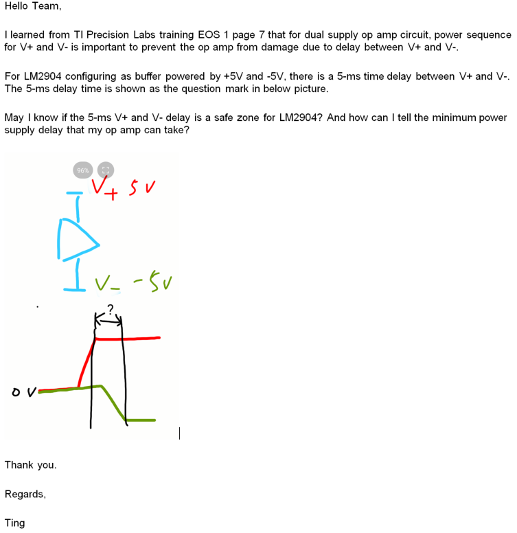

器件型号:LM2904
主题中讨论的其他器件: LM158-N
    Ting、
    LM2904没有时序要求。 但是、在上电、断电或故障条件(短路、开路)期间、V-电源的正电压不得超过300mV。 如果存在这种可能性、请勿将任何输入(或输出)对地短路。
    您好、Ting、
    由于 LM2904也可用作单电源运算放大器、因此仅与+电源和-电源之间的相对电压相关。 因此、5ms 延时时间不会起任何作用。
    一个更有趣的问题是、输入电压在上电期间会做什么。 如果此时输入电压有可能超过电源电压、则必须确保不会超出绝对最大额定值。
    Kai
    您好 Kai、
    感谢您的回复。 抱歉、我不清楚在上电期间输入电压是否未超过绝对最大额定值。 我认为输入电压不应在任何时候超过 V+电压?
    谢谢你。
    您好 Ron、
    感谢您的回复。 我现在明白了。
    谢谢你。
    您好、Ting、
    请查看数据表的第6.1节。
    Kai
    Ting、
    Kai 指出了正确的表。
    对于 LM2904、输入可能会超过 V+
    输入不能低于 V-超过0.3V。 这就是为什么我警告不要让 V-变为大于300mV 的正电压(如果输入接地)

    尊敬的 Ron、您好 Kai、
    我们通过将输入端接地、提供15V V+并注入2V (请参阅烟雾)和3V (请参阅防爆)、验证二极管导通并加热 IC。
    谢谢~
    Ting、
    V-电源上是否注入了2V 和3V 电压?
    如果您不想"冒烟"和"爆炸"、请尝试在输入和接地之间添加一个1k 欧姆的电阻器。
