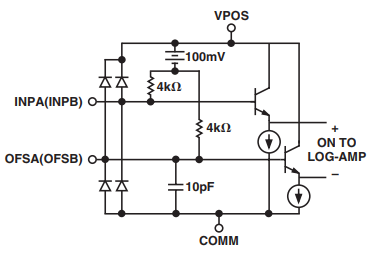

我们目前正在寻找一种将50~1000MHz、0dBm 正弦波射频信号扇出到32 个单端通道的解决方案。 它将成为相位测量电路的一部分。 基准正弦波来自 PLL 且为差分波(可以是单端波)。
我们正在考虑将运算放大器用作电压跟随器来构建此扇出缓冲器阵列。 您可以建议芯片或解决方案吗? 如果可以有基准电路、那会很好。
提前感谢!

    一些有关您的电路的问题。
    将提供给放大器的电路的总负载是多少?
    通道的相位匹配是否对应用至关重要?
    您好、Jacob、
    感谢您的回复。

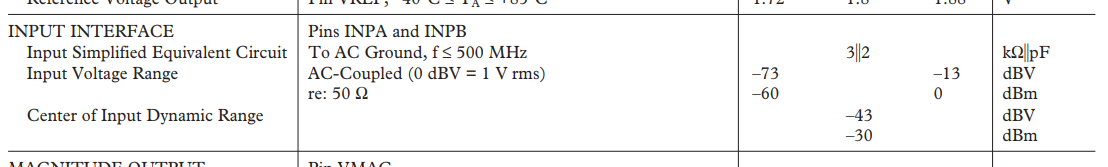

    每个通道的放大器将连接一个相位和幅度检测器 AD8302 (作为 INPA)。 连接了输入电路和参数。  分层设计是可以的。
    是的、 由于 缓冲信号用作基准、通道的相位匹配至关重要。

    尊敬的 HP:
    从输入原理图中可以看出、对于所有32个并联通道、每个相位检测器的负载大约为4K 欧姆、您可能能够使用 LMH6559等器件驱动该负载。 该器件是一个闭环缓冲器、因此不需要任何外部组件、使用单个器件可消除多个器件之间的相位匹配问题。
    谢谢 Jacob、我将深入了解它。
