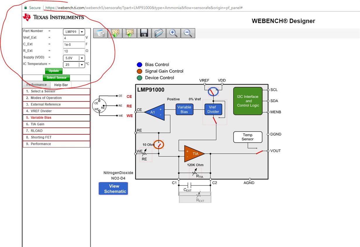

我尝试使用4个气体传感器、其中4个是 LMP91000、1个是 ADS1148。 以下是 membrapor 气体传感器规格。
气体名称    范围(ppm)    输出信号 nA/ppm
CO 0-200 700 +/- 120
NO2. 0-500 -370 +/- 70
O3. 0-100 -650 +/- 150
所以 0-100 370 +/- 70
我正在尝试将 LMP91000与单端 ADC 配合使用。 您是否建议使用差动 ADC?
我正在考虑在此应用中使用 Δ-Σ ADC。 是这样吗?
我应该使用16位还是24位 ADC?
使用 ADS1148的完整 ADC 分辨率时、最佳基准电压是多少?
另请尝试让我了解上述气体的 LMP91000设置。
由于我还在尝试灵敏度和范围较低的城市传感器、请解释您的建议背后的逻辑。

    您好、Vijay、
    单端 ADC 应该正常。 请参阅 LMP91000数据表第8.2节中建议的应用电路:
    对于大多数应用、12位或16位 ADC 应该足够了。 我们不知道所需的24位分辨率用例。
    对于 LMP91000设置、我们 建议使用 LMP91000 Webench 设计工具。
    此工具将生成 LMP91000的原理图和寄存器配置。 如果您正在使用的传感器/气体不在此处、您还可以输入首选传感器的参数。 这些设计工具非常有用、并已在不同类型的电化学电池上进行检查

    我已经介绍了您提到的所有这些文档。 webench 不显示任何定制传感器的性能参数。 此外、大量的 ADC 和气体传感器使其相当混乱。 如果您可以建议适合我的要求的电压基准将会很好。 我不是工程师、医生也不是工程师。 我的理解有一个限制。
    Vijay
    尊敬的 Sanjay:

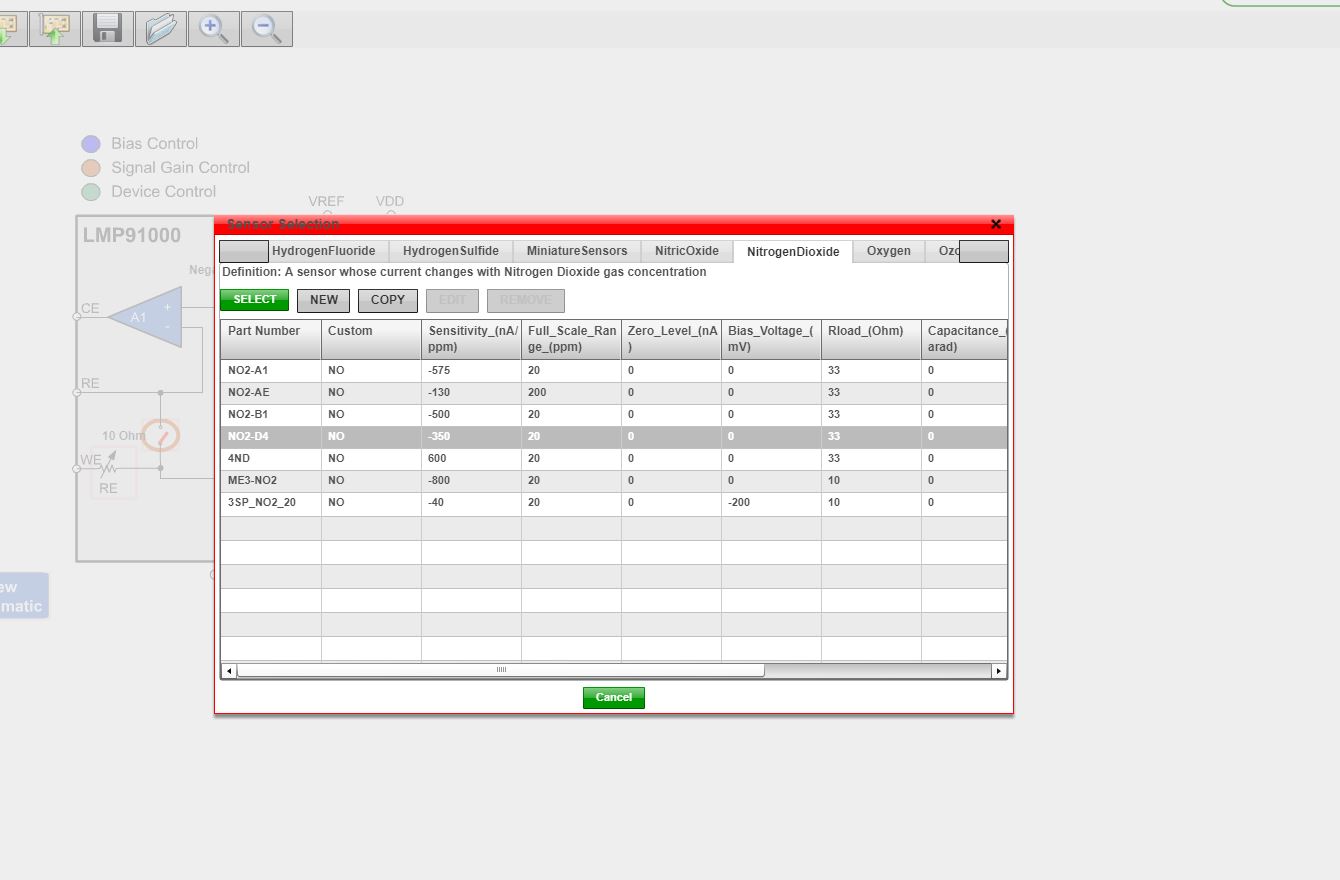

    您需要分享有关传感器的更多详细信息。 根据您分享的非常简短的信息、我生成了一些 Webench 输出。 请记住、我们是电气工程师、不是气体传感器/电化学电池领域的专家。 因此建议使用 Webench。
    我选择了 N02作为示例、您需要为您选择的所有其他传感器重复该过程。 该工具旨在提供帮助、但您需要了解如何使用它。
    1.在 Webench 中我选择了二氧化氮(NO2)。 请注意、已经填充了一些气体传感器。 如果您的没有、您可以选择新按钮并加载气体传感器供应商应提供的相关参数。 我没有选择@-D4、因为它具有与您正在使用的传感器相似的灵敏度(-350nA/ppm)。
    2-按下 Select (选择)按钮后,您可以看到 Vref、C ext、Rext 等的一些建议值。 应提供所有相关信息。 对所有其他传感器重复此过程。
     3.如果在了解 LMP91000设置后您对 ADC 有疑问、请创建新的 e2e 帖子、并使用您感兴趣的 ADC 器件型号  创建帖子。 这会将您的问题发送给支持 ADC 的合适 TI 团队。 如果您再次使用 LMP91000、它将再次进入我的团队。
    何塞
