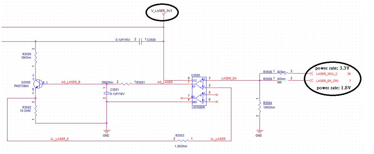

尊敬的团队:
您可以帮助查看以下 LM358DR 原理图吗?
VCC 将为3.3V。 引脚3将为3.3V 或1.8V。
如果您有任何疑问、请告诉我。
谢谢你。
Jim
    Jim、
    对于 LM358、最好认识到输入和输出限制为 VCC - 1.7V、以允许低温为0C。 在这种情况下、如果 VCC 为3.3V、则为1.6V 最大值。 对于1.8V 或3.3V 输入(两者均> 1.6V)、运算放大器将把两个输入电压视为相同的电压。
    即使感应电阻器 R3502上的电压仅为1.6V、R3500的电压也需要为6.24V。 这在3.3V 电源下不起作用。
    为什么组装 R3500? 即使 R3500设置为0欧姆。 激光器和驱动器 NPN 只剩下3.3V - 1.6V = 1.7V 的电压。
    我建议不要使用 R3500、降低 R3502的值并降低输入电压以匹配。
    R3501和 C3501的频率补偿会在4kHz 下创建一个极点、并导致极低的相位裕度(可能根本没有)。 相反、将 C3501的引脚2连接到 LM358引脚2。
