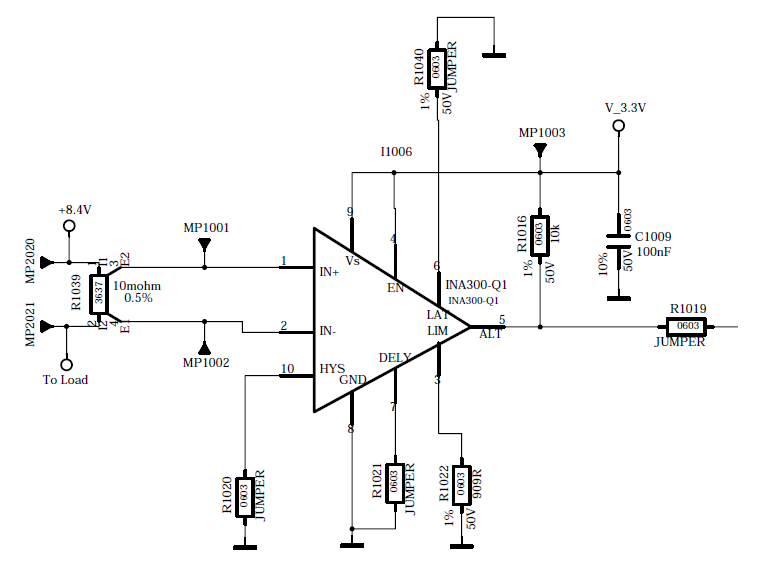

我已经为过流检测电路的电池管理电路选择了此部件。 我已经在 TINA 软件中仿真了这个部件、并且它被成功仿真。
但是、当我在 板上实施该电路时、它不起作用。 问题是、该电路 不会检测过流。 过流设置限值为2A、限值电阻值为909R。 我们需要检查 透明模式下的电路。
您能提供解决方案。
    您好、Priya、
    您能向我们展示您的原理图吗? 如何选择分流器?
    Kai

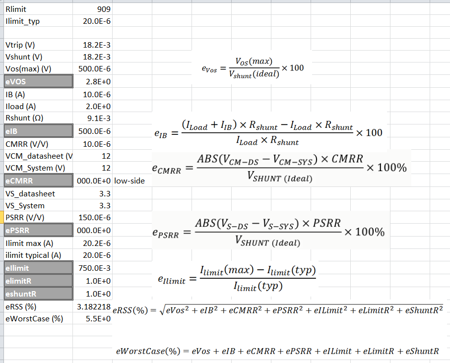

    您好、Priya、
    有多种误差来源可能会使实际跳变点更高。  下面是我对您在检测中可能看到的误差所做的一些计算。  由于我不知道您的系统共模电压和电源是多少、我假设它们与数据表中列出的规格所用的条件相同。  至于您的电阻器(分流器和限值)、我假设容差为1%。  考虑到可能的错误后、如果您的器件仍然未检测到、请告诉我。
    Simmons、您好!
    感谢您的回复。
    我 已经看到 您的计算、它与我计算的相同。 但是、电路未检测过流。
    我将在此分享原理图供 您参考。

    您好、Priya、
    您能为我们进行一些测量吗? 让2A 流经分流器并测量 IN+输入、IN-输入和 LIMIT 引脚上的电压。
    Kai

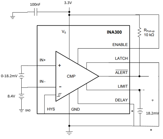

    您好、Priya、
    我像下图那样设置 INA300EVM、并能够触发器件。  我的设置模拟了分流电阻器和限流电阻器会对 INA300-Q1施加的电压条件。  此时、我怀疑您的器件损坏或并非所有引脚均已正确焊接。  因此、我会在显微镜下检查您的设备、或者更换部件并评估新设备是否无法正常工作。  如果仍然存在问题、则可能是寄生效应布局问题或涉及瞬态破坏器件的系统问题。

    您好、Priya、
    我怀疑您上面布置的电路是大得多的系统的一部分、因此具有上电序列。 在上电期间、INA300-Q1可能会承受电气过载。 我会在启动时监控电源引脚、并查看电压是否超过6V。 如果可能、我还会监控数字引脚。 什么是警报输出的下游?

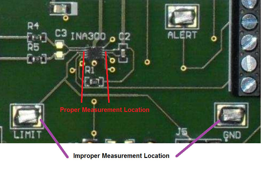

    您好、Priya、
    我在实验室中的硬件设置模仿您的条件并工作。 因此、我怀疑存在连接问题或您的部件损坏。 在过流情况下、我需要您直接在 INA300引脚上进行探头、以查找器件接地与 HYS 引脚、器件接地和限位引脚、器件接地和使能引脚、器件接地和锁存引脚、器件接地和电源引脚、器件接地和延迟引脚之间的电压差。 我还需要您测量 IN+和 IN-引脚之间的差分。 我想强调的是、这些需要直接位于器件引脚上、这需要精密尖头的万用表探针。 在下图中、我展示了测量限位引脚和器件接地之间的差分电压的合适和不适当的探头放置示例。 确保对所有测量使用正确的放置方式。  请告诉我您测量的电压。
