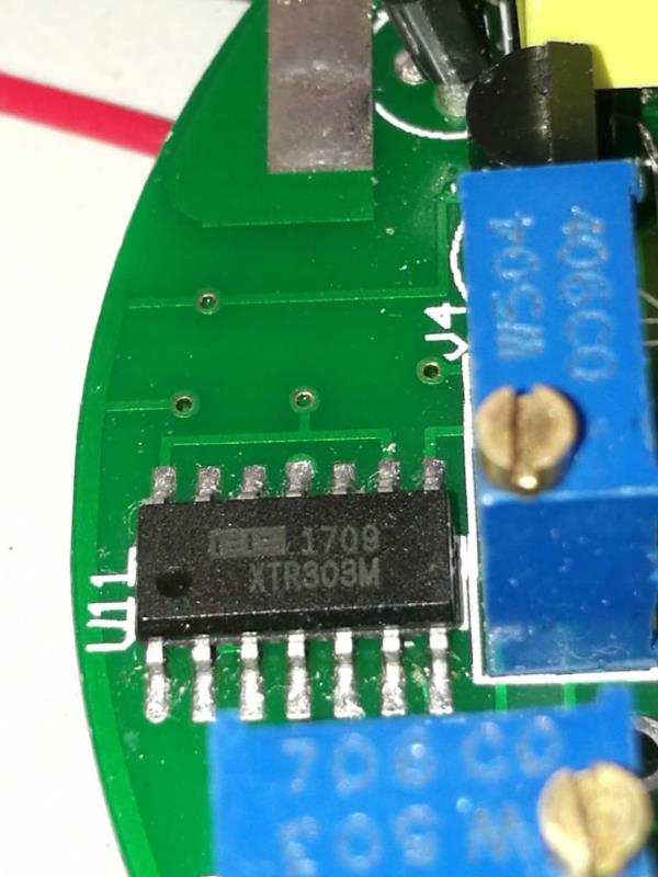

我的客户正在使用一些以前属于 BB 的旧部件(XTR303、XTR404、OP101、OP202、OP707)。 他们找不到有关这些部件的任何信息,甚至是数据表。  您能帮助弄清它们是什么吗? 哪些器件可用于替代这些器件?
图片如下:
非常感谢!

    看起来是"Burr-Brown"的器件。 您是否有原理图来查找规格器件型号? 示例:它实际上是"OP101"还是更多"OPA101"?

    我在1979年之前检查了数据库、之后发现没有列出的编号的设备。 Burr-Brown 和 TI、并且一直在运算放大器上标记完整的 OPA 标识、而不是 OP、除非封装太小而无法容纳完整的型号。 在这些情况下、器件用3位字母数字代码进行标记。 有一个 OPA101和一个 OPA202、但没有 OP101或 OP202。 OP707、XTR03和 XTR404没有接近任何 Burr-Brown 产品编号、
    直到80年代中期到后期、Burr-Brown 才开始提供 SOIC 封装器件。 因此、如果这些器件来自 Burr-Brown、则必须在该时间之后生产。 我怀疑生产日期代码中的第一位数字可能表示1991年、但可能不是2001年或2011年。
    Burr-Brown 确实生产了一些定制产品、如果客户想要的话、会将其标记为客户指定的产品、以便可以将其标记为 XTR303M。 我们没有任何 Burr-Brown 定制器件的记录;因此、如果它们是定制产品、我们无法确定它们是什么。
    确定器件来源的一种远程方法是将器件从电路板上移除并发送到半导体去处理实验室。 塑料封装可以喷蚀打开、直到露出芯片内部。 Burr-Brown 芯片在芯片表面具有识别芯片代码。 如果可以生成裸片和标记的图像、我们可能能够将其与产品模型对齐。

    令人惊讶的是、每个芯片上都有一些与所有芯片非常相似的标记、比如连续的数字:"1705"、"1709"、"1710"、"1723"和"1725"。 嗯、我认为这些芯片可能是 Thomas 已经提到的特殊定制产品、或者为了掩盖它们的真实身份、这些芯片可能已经被重新贴上标签。

    非常感谢。 我会告知客户。 他们正在设计一个灰尘检测器。 我建议客户使用 LMP7721。
