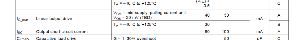

对于输入电压、您在其他文章中提到、在 Jefe 输入级中、性能会降低。
1.您能不能帮助描述哪些规格会降低?
2.对于共模输入电压、范围为(Vs-)-0.3至(Vs+)+0.3或(Vs-)-0.3至(Vs+)-3?
此外、我看到绝对最大额定值、输入电压范围为 Vs-至 Vs+。 它在(Vs-)-0.3至(Vs+)+0.3 (上表)范围内。 因此、我对这两个规格感到困惑。 请帮助澄清关系。
另一个问题是有关输出短路电流的问题。
4、对于 IO_max、它是在我们将负载设置为1Kohm 时进行测试的、也是我们可以获得的最大电流。 它是否还显示了最大输出 电压?
5.对于 ISC,我们的测试方法是什么? 我们是否将输出接地并测试电流?
有很多问题、请帮您查看!

    尊敬的 Lacey:
    1.你指的是哪个帖子?
    第7.2节对此进行了说明。
    3.您是否有 OPA2810的最新数据表? 在2018年的数据表中、最大输入电压为 Vs--0.5V 至 Vs++0.5V。
    4、是的、它在数据表中指定。 请查看第6页的底部。
    5.是的,输出接地。 查看数据表的图17。
    Kai

    2.我已经阅读了2018年最新版本中的第7.2节、但我仍然可以找到输入共模的范围。 我假设共模电压范围是指最高正输入电压和最高负输入电压。 正确吗?

    尊敬的 Lacey:
    1.啊,还可以。 例如、当输入级在 JFET 和 CMOS 电路之间切换时、输入失调电压会降低。 查看数据表的图18和图35。
    2.当输入电压超出电源轨0.5V 以上且输入电流不限制在10mA 以下时,您会损坏芯片。 如果输入电压不超过电源轨0.2V、即使没有相位反转、运算放大器也会"工作"。 但性能会降低。 如果输入电压低于正电源轨的3V 以上、则可实现最佳性能。
    Kai
    尊敬的 Lacey:
    当输入晶体管开始饱和并削波时、靠近其输入 CMVR 边缘运行的放大器的线性度会降低。 由于这是一个 JFET 输入器件、这个器件的绝对最大输入范围比每个电源轨多0.5V。 感谢 Kai 继续提供帮助。
    肖恩
