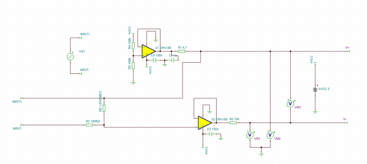

大家好!
首先、我想与您分享我的喜好。
我使用 ADS1262已经很长时间了,这对我们来说是完美的选择,但现在我需要测量的电压超过“+/- 2,5V”。
找到的原理图我想执行的操作、我附加了该文件。
I、除了该原理图中的 V+始终为 VCC/2、V-在0-5V 上下波动之外。
但是、如果我进行仿真、我不会获得相同的结果。
我想测量+/-24V,考虑到如果有人在这种情况下切换插头(5V),它应该是不是+5V,-5V。
也许我错过了一些东西,或者?
我希望你们中的一些人能帮我。
我们的设计最大的问题是空间有限、我没有空间为 OPA 和 ADS1262提供负电源。
Balazs。
PS.:此图片来自 TIDA-00879.e2e.ti.com/.../OPA189FORADS1262.TSC
    您好、Balazs、
    不清楚在 TINA 电路中扫描哪个电源并产生上述电压扫描。 +/-24V 连接在何处? +/- 24V 电压是否以 U1、U2相同的接地端为基准? 如果不是、预期的共模电压是多少?
    顺便说一下、向单位增益缓冲器的输出添加一个1uF 负载电容通常不是一个好主意。 它会带来稳定性问题。 可以将其连接到4.7欧姆串联输出电阻的另一侧。
    此致、Thomas

    尊敬的 Thomas:
    我附加了 TINA 文件、在其中进行了仿真。 您可以检查它。 它位于我的 PRV 末尾。 帖子。
    我稍后还会回答您的问题。
    Balazs
    [引用 user="Thomas Kuehl"]不清楚在 TINA 电路中扫描哪个源
    VG1的运行电压介于-24至+24V 之间。 我确切地说、U2从~+5V 扫描到~0V。 但在~2、5至~0V 的范围内运行。
    [报价用户="Thomas Kuehl]连接+/-24V 的位置是什么? +/- 24V 电压是否以 U1、U2相同的接地端为基准?[/quot]
    VG1未接地。 您可以看到 VG1连接到 IN+和 IN-。
    [引用 user="Thomas Kuehl"]如果不是,预期的共模电压是多少?
    共模电压为 AVCC/2、U1对此进行了说明。
    在第一张图片中、需要从 TI 指导行复制此部分:
    "AFE 子系统通过在 VOLT+(红色)和 VOLT-(黑色)端子之间施加外部待测器件(DUT)电压来测量电压。 这些输入端子支持正负电压极性"。
    嗯、我想仿真这个正负电压极性。
    我希望您能看到我被拖了什么。
    Balazs

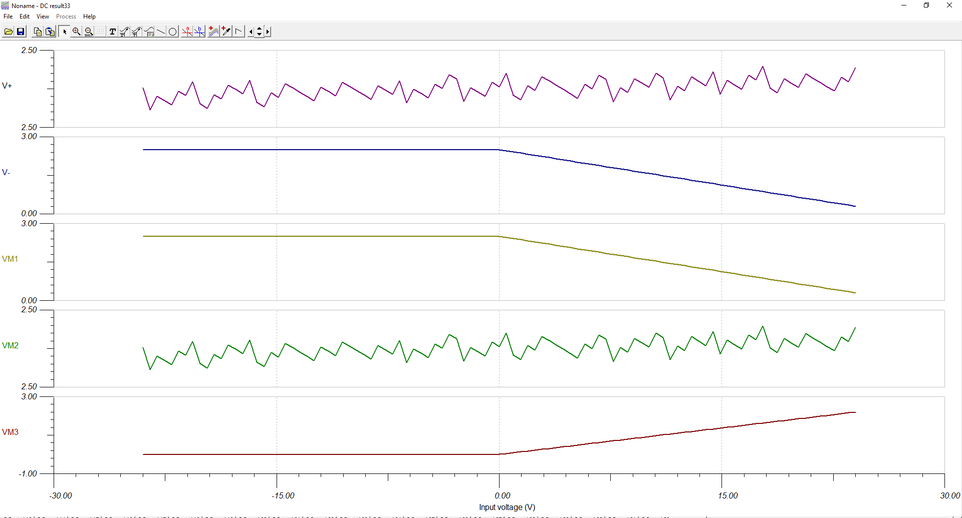

    您好、Balazs、
    您采用了错误的运算放大器进行仿真:OPA189不是输入轨到轨运算放大器。 如果您将 OPA189的电源电压增加到10V、则仿真将起作用。
    Kai
    P.S. 抱歉、已将"无轨到轨输出"编辑为"无轨到轨输入"。
    您好 Kai!
    感谢您的回答。 是的、它现在运行良好。
    BR 仍然有问题。 此输入仿真是否正常? 我是指电压发生器。 或者我应该使用某种 VCVS 吗?
    您好、Balazs、
    您使用的电压发生器应该正常。 但是、正如 Thomas 已经提到的:删除仿真中的 C1!
    Kai
    您好、Balazs、
    或者、您可以使用具有轨到轨输入和输出范围的精密运算放大器。 OPA196便是这种放大器的一个示例。 然后、可以按照您最初的计划使用+5V 电源。 您可以找到我的 TINA 仿真文件和下面结果的图像。  我重新绘制了电路并为+/-24V 输入使用了1Hz 三角波。
    此致、Thomas
    精密放大器应用工程
    e2e.ti.com/.../OPA189FORADS1262_5F00_01.TSC
