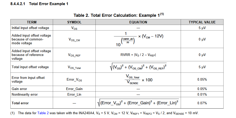

    INA240偏移的生产数据可在数据表中找到,如下所示:
    数据表中还包含噪声计算公式、如下所示:

    除了数据表中包含的数据外,该器件没有精度数据,但在低于10mV 的感应电压下,器件误差将收敛为失调电压误差。 低容差分流电阻器将有助于保持测量精度。
    考虑到最大55Vcm 规格、INA240肯定是此处适用的器件。 如果客户的 VCM 范围最大为40V,则 INA190具有竞争优势。
