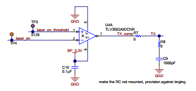

我在我的设计中使用的 TLV3502比较器提供~3.3V 电压(已确认)、并且工作正常。  不过、同时、我注意到每个比较器的输出在高电平状态下不超过~1.5V。
下面、我附上同相输入端1kHz 和1Vpp 正弦波与反相输入端0VDC 信号之间的直接比较图像。 如您所见、该信号不会克服参考电压。
是否有人可以帮助确定 错误来源? 我绝对需要一个轨到轨信号、以便在逻辑 IC 中输入。

    您好 Joaquim、
    您能否提供原理图? 您可能超出器件的输入共模范围。 器件的输入共模范围为(Vee–0.2)至(Vcc + 0.2)。 如果是3.3V 电源、则电压范围为-0.2V 至3.5V。 如果您提供低至-0.5V 的1Vpp 信号、则会超出此规格300mV。 请调整反相输入端的输入信号和基准电压、使其高于接地值并处于器件的输入共模范围内、并让我知道您是否仍然看到相同的行为。
    Jaskaran
    你(们)好
    原理图如下。 Laser _ON 是振幅约为1V 的近高斯脉冲(正脉冲)、激光_ON_THRESHOLD 设置为0.3VDC (共模范围内)。 问题仍然存在。 我刚刚使用正弦波进行了测试、如果问题是我的信号频率、则可以消歧。

    您好 Joaquim、
    您将什么连接到比较器的输出? 50R 输入的钢丝绳?
    Kai
    输出连接到 TDC7200的输入。 为了测量信号、我使用了 Teledyne 的默认无源探头(我认为它具有10M Ω 电阻和10pF 电容)。

    您好 Joaquim、
    TLV3502的内部输出阻抗在30-40欧姆范围内。
    在输出端放置一个50欧姆的负载会将其降至1.5V 范围内。

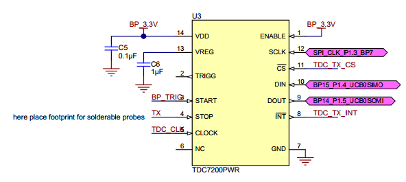

    在我们能够确定的范围内、TDC7200具有高阻抗 CMOS 输入。
    您是否*确定*在"TX"总线上的其它位置没有其它负载或终端电阻器? 是否驱动任何其他输入?
    您是否在多个电路板上或仅在一个电路板上看到过这种情况? 您是否更换了 TLV3502? TDC7200?
    在断电的情况下、测量比较器输出和接地之间的电阻(并在测试引线反向的情况下再次测量、以确保获得有效的敏感读数-而不是二极管)。 如果低于100欧姆、则在某个地方有一个电阻器-或有损坏。
    如果您移除 R7、比较器输出会发生什么情况?
    您是否验证过 R8和 C9实际上没有组装、如果是、它们是否确实是您认为的? 混用电阻器和电容器的情况并不少见、尤其是在"02-OH、过小"尺寸且无标记的情况下。
    要排除示波器探针、如果使用 DMM 会发生什么情况? 如果 Laser _ON 为~0V、则输出应为高电平。 您应该测量~3.3V (但我怀疑它是示波器探针)。

    首先、感谢您的响应和时间。
    我刚刚注意到、实际上 TX (比较器输出)连接到50欧姆电阻器。 我已经将其移除、并且输出信号在两个电源轨之间摆动(从0V 到~3.5V)。

    您好 Joaquim、
    恭喜!
    是的、我假设这是因为数据表的图10、其中输出端连接了50R、输出电压也下降了。
