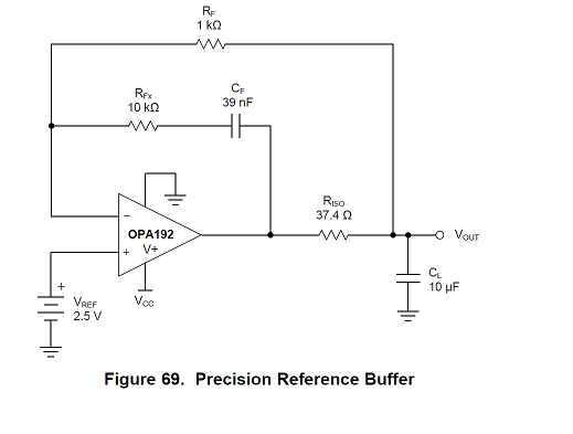

让我向您询问有关"精密基准缓冲器"的基本问题、如下所示。(图69、第34页)
我对该电路的行为不是很了解。
您会告诉我该行为吗?
 -为何要设计 “2个反馈环路”?
   我假设 "in roop"用于高频噪声、"out roop"用于直流噪声。
 -如何计算射频、RFX、CF、RISO、CL
 您会告诉我这个电路的"传递函数"吗?
感谢您的支持。

    虽然我检查了该线程、但我没有很好地发现该行为、抱歉。
    我假设内部反馈用于相位补偿、外部反馈用于直流稳定。
    我的想法是正确的吗?
    我不理解如何确定 R/C 值。
    如何确定 Riso (37.4 Ω)和 RFx (10K)、CF (39nF)、RF (1K)的值?
    为什么为 Riso 选择37.4 Ω、为 RF 选择1k Ω?
    例如、是否可以对射频使用10K 欧姆而不是1K 欧姆?
    您是否具有该电路的"传递函数"?
    我想计算此电路的传递函数有点困难...
    如果我们在尝试更改值时必须使用 TINA-TI 来确定 R/C 值、我认为这似乎不是很方便。
    感谢您的支持。

    该电路应为基准缓冲器。 此类缓冲器通常具有大输出电容。 但是、如果您将此电路作为电压跟随器进行连接、则会遇到问题、因为 OPAMP 的开环输出阻抗会产生一个带有输出电容的低通滤波器、并且会引入反馈中的相位滞后。 该相位滞后会减小相位裕度、而 OPAMP 会变得不稳定。
    现在介绍了一个技巧:输出电容在 Riso 的帮助下与输出有一点隔离。 从 Riso 前面的一个点、一个电容器(CF)被接至反相输入。 该电容相反、会将相位超前引入反馈环路、并再次部分恢复相位裕度。
    需要使用 RFx 来限制流入 OPAMP 输入电路的电流、我猜。 Riso 应足够高、但不应太高、因为输出电流将导致电压降。 最后、射频必须相当小、因为它将再次与 OPAMP 的输入电容结合产生另一个相位滞后。
    所有这些都非常复杂、运行仿真并更改反馈组件的值以查看发生了什么、而不是解决传递函数问题要容易得多。 这就是我建议您运行 TINA-TI 仿真的原因。
    Kai
