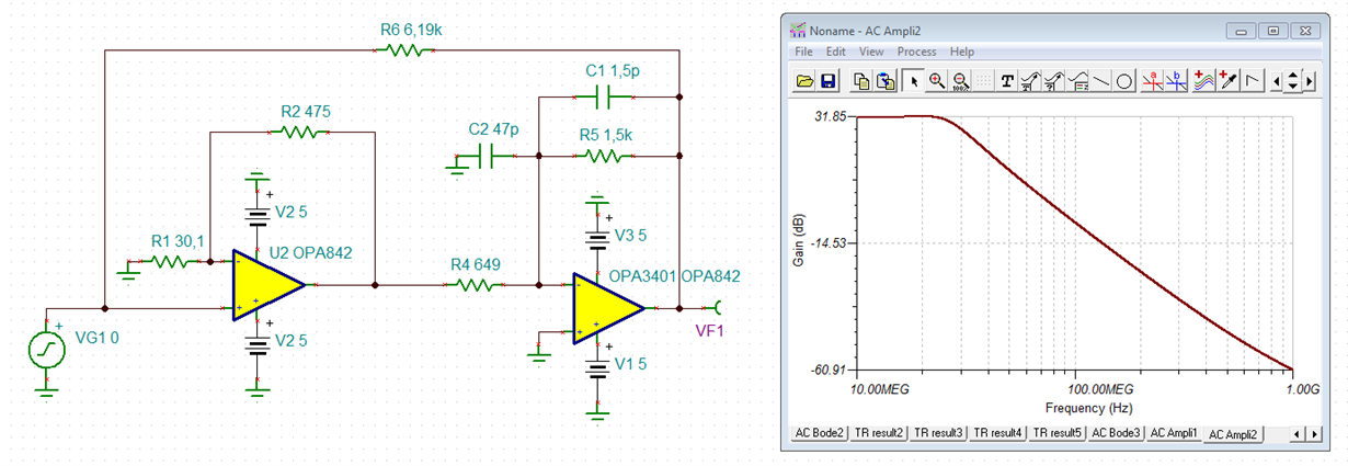

已 在 ATE (VLCT)电路板上验证了所连接的电路。  它被复制到新的 ATE (V93K)板 、但正在振荡。  该器件是否有 SPICE 模型、因此我可以使用 Tina 运行一些仿真?

    Cindy 您好、
    e2e.ti.com/.../cindy_5F00_opa842.TSC

    Kai、
    感谢您提供仿真结果。 您是否认为振荡可能与相位相关? 此外、在我的电路板上、两个运算放大器的电源均设置为+/-5V。 这会导致仿真上的任何差异吗?
    Cindy
    Cindy 您好、
    相位裕度仿真显示、如果输出端检测到非隔离负载电容、则合适的 OPAMP 变为不可瞬态。 因此、我建议使用大约50R 的隔离电阻器。
    此外、电路驱动器的源阻抗至关重要。 超过10R 的源阻抗可提供频率响应的峰值。
    Kai
    Kai、
    为了使电路更加稳定、我应该怎么做?
    Cindy
    Kai、
    让您知道我的振荡是由输入悬空引起的。 感谢你的帮助。
    Cindy
