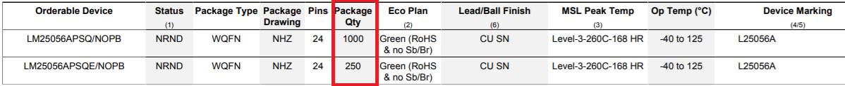

我是否可以知道 LM25056APSQ/NOPB 与 LM25056APSQE/NOPB 之间的区别
有什么不同的规格? 封装?
BR、
请告诉我
    它只是"包装数量"。 查看数据表第34页。
    Kai
    您好、请告诉我、
    感谢您关注我们的产品。  如 Kai 所述、E 区分卷带包装数量。
    此外、如果您忽略了此详细信息、我想指出、不建议将此器件用于新设计(NRND)。  因此、您可能需要考虑具有类似功能的 INA233。
