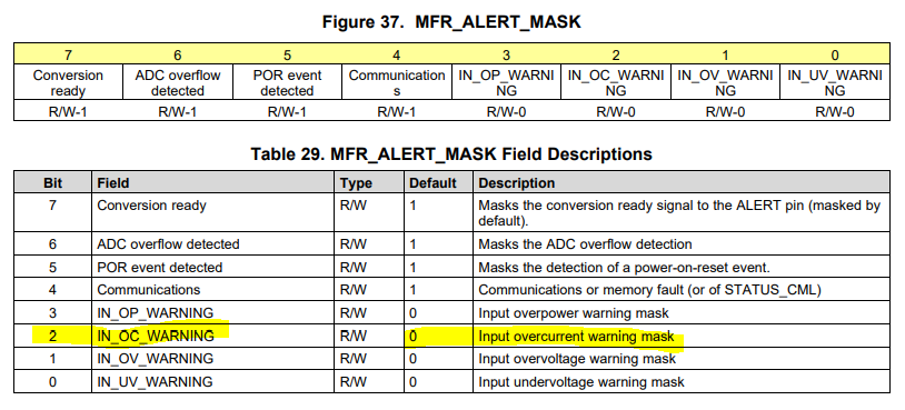

我们的客户在其设计中使用 INA233并尝试实现过流限制警报、但出于某些原因、我们看到警报引脚始终处于低电平。 (上面有一个弱 PU 电阻器)
他们尝试通过写入 CMD 03来清除所有错误,但它仍然很低。
此外、当它们尝试更改寄存器 MFR_ALERT_MASK 0xd2以屏蔽其他警报时、我们无法更改位5和位6。
有什么想法我们需要改变什么? 使用过流警报的流程是什么?
    你好、Joey、
    感谢您使用 TI 论坛。   MFR_ALERT_MASK 的引脚5和6实际上是不可更改的、这是数据表中的错误。 我建议确保 MFR_ALERT_MASK 的引脚2设置为1、所有其他引脚(5和6除外)设置为0、包括引脚7。
    此外、请确保 IOUT_OC_WARN_LIMIT (下图)设置为足够高的电平以满足您的应用需求。
    如果这些都不适合您、请向我们发送一个寄存器转储、以便我们进一步提供帮助。
