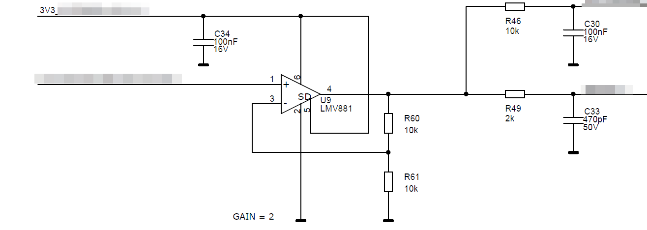

当正输入(引脚1)上的电压大约为0至2毫伏时、输出(引脚4)大约为72mV。
输出端的电压有一个失调电压、该失调电压看起来比预期的值大(如数据表中所示)
原因可能是什么?
    您好、Christoph、
    LMV881无法在输出端完全降至0V。 一种解决方法是使用 LM7705来增加一个较小的负电源电压。

    您好、Christoph、
    感谢您关注我们的器件、我叫 Mamadou Diallo、是 GPAmps 的应用工程师。
    要添加到 Kai 建议、请考虑使用 Ve=-0.2V 并在引脚1接地且引脚1上电压的情况下对引脚4进行测量。
    如果您的应用无法处理高失调电压、除了 LM7705外、我还可以帮助您推荐具有较低失调电压的其他器件。
    -Mamadou
    感谢您的回答!
    当我移除 R61并短接 R60时、输出约为0.3mV、而输入约为0.1mV。
    为什么行为与原始电路不同?
    您好、Christoph、
    因为现在不能驱动负载电流。 查看数据表的图11。
    Kai
    要获得72mV 的电流必须是几 mA。 (请勿擦除、因为 y 轴以异常方式标记)
    在我的案例中、我认为只有几 uA。
    你好、Chjristopher、
    我提到过、图11仅在 RL 以 V+/2为基准时有效。 因此、请不要过于字面上说、在线路之间读取、以了解当负载电流减小时输出信号为什么会进一步降至0V ... :-)
    Kai

    你好
    我用 R60=2k 和 R61=2k 解决了这个问题。 使用此电路时、输出低于1mV (当输入也远低于1mV 时)。
    Christoph
