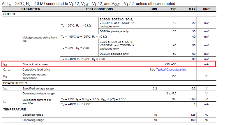

1)
数据表显示了有关 ISC 的后续内容。
我相信 ISC 的条件是 Vs=±2.75V。
我的理解是否正确?
如果答案是肯定的、我想询问 ISC 在 Vs=±1.75V 下的值。

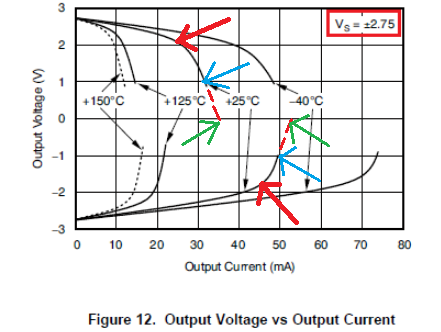

图12显示了 Vs=±2.75V 下的"输出电压与输出电流间的关系"
Vs=±1.75V 下是否有"输出电压与输出电流间的关系"图?

    短路保护的起点是 Iout 与 Vout 间的关系图的拐点、如下面的红色箭头所示(+25mA/-45mA)。
    根据电源电压、连接点和电阻负载的值(因此、输出电压的值)、短路电流会有所不同; 例如、对于+/-2.75V 电源和 RL=0、Vout=0V、因此短路电流将为+35mA/-53mA (请参阅上面的绿色箭头)、而对于+/-1.75V 电源和 RL=0、短路电流将为+32mA/-50mA (请参阅下面的蓝色箭头)。
