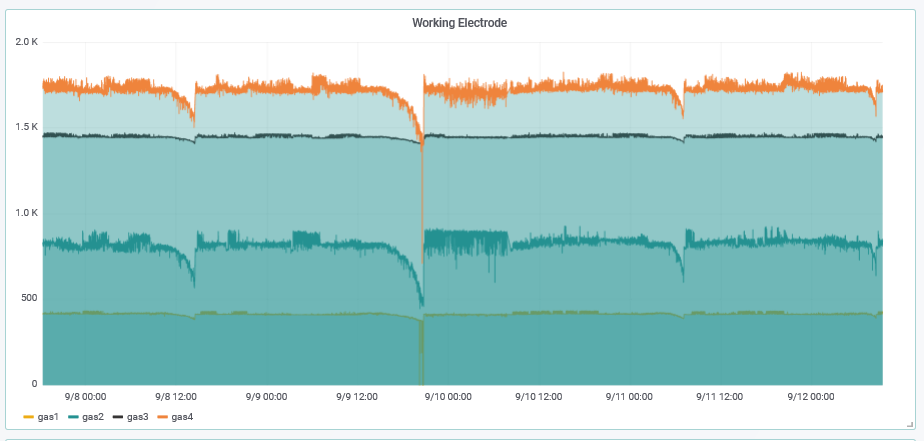

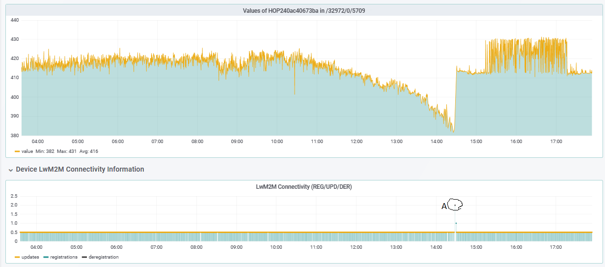

我正在测试自己的专为3电极和4电极传感器设计的电子产品。 我回顾了 OX-A431 Alphasense 传感器的过去4天、它出现了长达4小时的信号下降、然后器件被复位、信号恢复为原始值。 工作电极和辅助电极都发生了这种情况。
我将另外3个传感器(属于 Alphasense A4系列) 连接到同一个器件、它在工作电极(而非辅助电极)处同时出现相同的信号下降。 这发生了两次。
LMP9100在3引线电流测量单元中工作、并在每次读取之间进入待机状态。 传感器是否会进入睡眠模式、并在复位后进入3引线电流测量单元?
A 点是复位的时间。
非常感谢。

    我的意思是、我有3块板、每个板带有一个传感器、所有这些板都连接到一个充当采集板的主板、因此它们都同时连接。 所有传感器中的信号下降发生了2次。 换言之、所有传感器中的信号都会下降、第二天再次出现。

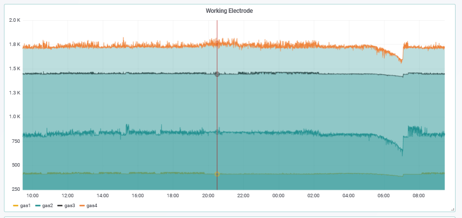

    昨天、再次发生了这种情况、这里是一个包含4个传感器的图:
    Roque、
    您能否分享您的原理图并展示您使用的外部电阻器以及如何将传感器与 LMP91000器件连接?
    您在电路中的哪个位置测量您共享的输出波形? y 轴的单位是多少?
    此外、您是否正在使用传感器的温度感应模式? 如果是这样、请注意、如果 TIA 处于开启状态且设置为温度感应模式、则气体传感器的输出将位于引脚 C2处、因为温度传感器输出将处于 VOUT。
    Audrey
    1.-我使用的电路与下图中的电路相同、其中 Vout 和 Auxiliary_chanel 直接与 MCP3423 ADC 相连。 LMP9100使用2.048V 的外部可 estable 基准电压
    2.-它使用的外部电阻值与内部 RTIA 类似、容差为+-1%。 (每个传感器使用不同的电阻器)。 所有电阻器的值均低于350K
    3-我使用 MCP3423测量输出
    4.-单位为毫伏(在惯性轴上)和小时(在水平轴上)。
    5.-我不使用温度感应模式。
    6.- Rload = 33欧姆
    注意:我认为这是 ADC 和外部基准的问题、因为3个传感器有3个电极和1个4个电极。 3个电极传感器的信号辅助电极始终是恒定的 、而在4个电极传感器中、轴颈电极出现的问题与工作问题相同、因此基准和 ADC 正常。 我假设问题与 电位器电路有关、或与工作和基准之间的 MOSFET 有关。
    非常感谢您的帮助!
    您好、Roque、
    您使用哪个信号输入引脚来绘制您显示的信号? 是来自 VOUT、气体浓度还是辅助通道引脚? 如果您不使用温度感应功能、那么我可以想象 VOUT 和气体浓度应该相同。
    此外、您的所有传感器是否都共享同一个 MSP430?
    如果您要使用示波器直接从 LMP91000捕获 VOUT 和/或气体集中器引脚的输出、以帮助我查看 LMP91000是否是问题所在、这将大有帮助。 如果您可以确定信号骤降的频率/时间、则可以在此期间进行测量。 或者、如果您再次注意到电压下降、因为它似乎多次发生、您可以在该点以及复位电路后开始测量输出。
    最后、您为什么说3电极传感器都具有恒定输出? 看起来所有4个传感器的信号都比您之前提供的图像的信号有所下降。 3电极传感器不应具有任何辅助连接。 因此、问题似乎与所有四个传感器的公共连接有关、而不是与 LMP 相关。
    Audrey

    这种情况又发生了:
    如何与您私下分享原理图?
    由于我们处于不同的时区、该论坛有些乏味、我们能否在一个小时内聊天?
    Roque 您好!
    在我们查看其他任何内容之前、我会要求您提供电源电压 VS 和输出 VOUT 的示波器测量值。 此外、您能否描述您的测试条件? 由于问题似乎始终如一地发生、因此您可以确定何时开始进行这些测量。 我发送了一个私人消息请求、以便我们可以继续通过信使讨论您是否有想要共享的私人原理图/信息。
    Audrey
    最后、我发现了问题、错误配置的晶体管会导致问题。 谢谢大家
