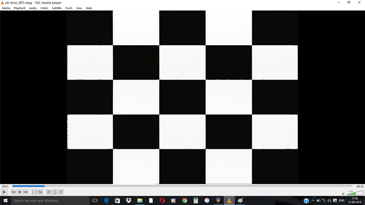

我们基于 LMH6570 (2:1多路复用器)开发了视频多路复用器 PCB。 随附了多路复用器的原理图。
我们将应用 PAL 视频作为输入。 当我们将视频应用到 IN1时、我们将获得正确的输出视频。 屏幕快照已附加
但是、当我们将相同的视频应用到 IN0时、输出视频会失真。 连接失真的输出视频屏幕快照。
我们认为某些与 PCB 布局相关的问题可能会影响视频。 为了确认这一点、我们从 PCB 焊盘上提起了 IC 的两个引脚。 我们使用跳线应用了视频信号并进行了相同的练习。 但问题仍然存在。
我们要求您建议我们可以解决此问题的方法。
    尊敬的 Vinod:
    我想知道您是否具有导致视频信号失真的峰值频率响应。 随着增益的降低、射频值需要持续增加、如 LMH6517数据表的图26所示。 这是为了保持平滑滚降并减少频率响应中的峰值。 那么、您是否可以使用 R14作为1k、而使用 R15作为2k、以便配置1.5V/V 的增益?
    此外、您是否对 IN1输入施加任何输入信号、同时也对 IN0施加输入? 我希望这两个多路复用器输入在10MHz 时隔离-70dBc、从而导致极小的串扰。 但是、如果通过移除 IN1输入来改善视频输出、那么这肯定表明从 IN1侧到 IN0侧有一条 PCB 路径、可能会导致视频信号质量较差。
