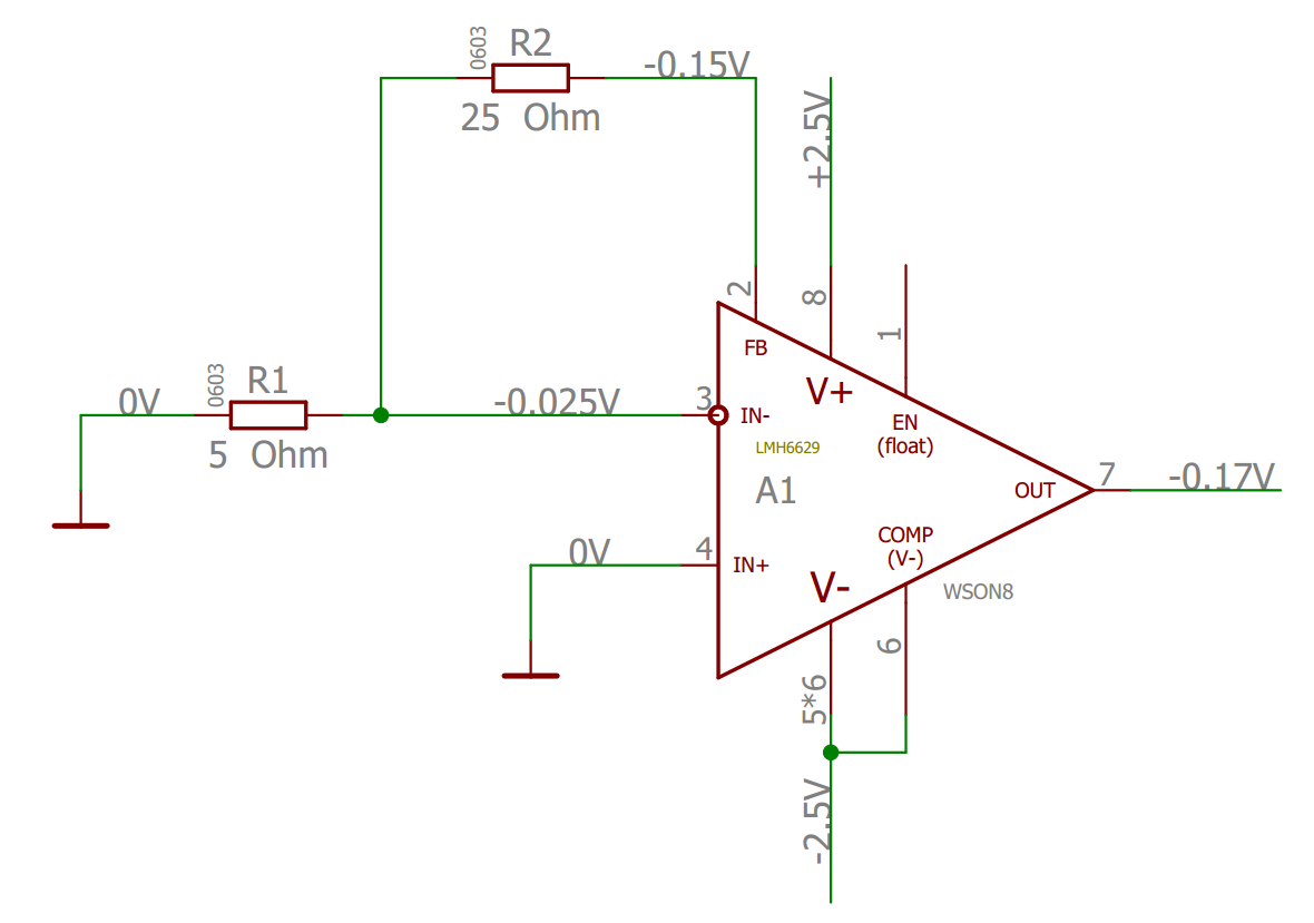

出于某些要求、我们必须使用极低的反馈和增益电阻器值来构建使用 LMH6629 WSON8封装的简单放大器。
如果我们将反馈电阻器 R2 (首先连接的图片为25欧姆)连接到 LMH6629的 FB (反馈)引脚2、则输入失调电压等效值将在25...100mV 的范围内、具体取决于 R2值并不断变化。
但是、如果我们直接将同一电阻器连接到 OUT 引脚7、则放大器将按预期工作(第二张图片)。
文档还指出 FB 引脚为输入/输出方向、而 OUT 引脚仅为输出方向。
如果我们将 FB 引脚保持悬空、是否存在任何潜在问题?  如果我们仍然可以使用 FB 引脚而不是 OUT 引脚来简化 PCB 布局、那会更好。

    Hmm、25mV 输入失调电压? 这是巨大的! 您的芯片是否损坏?
    Kai
    这也是我的第一个想法。 我尝试了几个板、它们大致相同。 我们的钳位二极管无处不在(未在图片中显示)、可防止开/关转换。 芯片损坏的唯一可能是由反馈电阻器造成的、这会产生高达100mA 的电流。 但指定的 LMH6629最大线性电流为+-250mA、因此不应出现这种情况、除非反馈引脚的最大电流明显较低。 如图1所示、OUT 和 FB 引脚之间的压降可能为20mV。
    因此、我从反馈 R2电阻器为100欧姆的全新电路板开始。 我看到了非常轻微的偏移。 然后我开始减小 R2、偏移开始增大。 当我将 R2恢复到100欧姆时、它会恢复到正常状态。
    我在 R2 = 10欧姆时看到的最大偏移约为100mV、这意味着负载电流为10mA -对于支持250mA 电流的芯片而言、这不应成为问题。
    我知道25欧姆反馈电阻器看起来非常不寻常、至少可以说、但我们必须走那个路径。 我们的信号约为1mV、因此加载反馈不应成为问题。
    图片上未显示的一个问题是输入失调补偿电压、该电压大约连接了+10mV、而不是连接到正输入引脚的接地、我们计划使用该电压来补偿由 MCU 控制的正常+-1mV 失调漂移。 但我们的设计在大约15mV 时饱和、因此我开始想知道什么可能是问题。

    您好 Hariton、
    检查并查看它是否在非常高的(>100MHz)频率下振荡。 您看到的"偏移"可能是由振荡引起的。 它是否变热? (超出正常水平?)。 启动示波器上的时间/单位、查找>100MHz 的信号。 您可能需要消除任何示波器接地夹并直接将探头接地(或使用接地"弹簧")。
    这些超宽带放大器对输入阻抗很敏感。 30欧姆反馈电阻*非常低。 我假设您正在使用超低值反馈电阻器来保持低噪声和偏置电流影响。
    如果输入阻抗太低(<20欧姆)、输入器件可以在100MHz 时自动振荡。 第7.3.3节对此提供了提示。 直接将+IN 和/或低值5R 增益设置电阻接地可能会导致输入振荡。
    "钳位二极管"在哪里? 二极管可以在错误的位置添加足够的电容、从而导致振荡(并且由于复杂的变容器效应而变得更糟)。
    FB 引脚与裸片绑定、因此输出和 FB 引脚之间的"连接"是通过裸片金属化实现的。 与直接键合线相比、这将具有更大的电阻和电感。 因此、"较小"30R 值反馈电阻器路径消耗的电流比预期的~300R 反馈电阻高出10倍。 因此、额外的电流可能会导致输出-> FB 路径上的压降。

    您好 Hariton、
    在第7.3.3节中,它提到了至少25欧姆... 我可以从经验中告诉您、这条警告是真实的。 这些是输入级基极中的 VHF/UHF 振荡、如果频率足够高、则可能无法立即在输出端察觉。 振荡通常表现为漂移直流偏移或失真输出波形(任何输入信号的混合产物)。 振幅可以非常小,在*输入*引脚上测量,~100mV 或更小。 您可以通过正确的低电容、高带宽(FET)探头在示波器上看到这一点、但您必须知道您正在*输入*引脚上查找小型 VHF/UHF 信号。 如果您不是特别寻找它、它可能会被埋在现代 GHz 示波器布线的"模糊"中。
    输出焊盘和 FB 焊盘位于裸片的两侧、不共用任何接合线或焊盘。 我的"受过教育的猜测"是 FB 引脚不能用于处理高速器件上输出的全部电流、由于边沿速率较快、输出电流可能会很高。 这需要在裸片上使用大量金属。 我发现有大约4欧姆的电阻、因此金属迹线不是那么厚。 请记住、电阻与25欧姆串联、会影响增益。 好奇:您能测量 FB 和 OUT 之间的电阻吗?
    如果您使用 DMM 探测直流电压、请尝试通过10k 电阻器进行探测、以隔离 DMM 电容并在探测时防止振荡。 IN 引脚上的-25mV 电压不正确、因为如果是这样、输出应该为负电压。 如果+IN 和-IN 引脚正常工作,*在+IN 和-IN 引脚之间测量的电压应小于1mV。

    您好、Hariton、
    我同意 Paul 的意见。 输入级中可能会出现振荡、这可能不会导致电源电流增加。 请注意、LMH6629不是简单的运算放大器、可根据需要进行接线。 过小的反馈电阻器会破坏输入级的稳定性。
    通常可以看到、使用大约100...200R 的串联电阻来稳定 HF-OPAMP 的输入级。 请参阅 BUF634数据表的第8.1.1节。 例如、通常的反馈电阻顺序相同。 如果现在将反馈电阻降低到5R/21R、这可能会有问题。 寄生元件引起的谐振不再发生阻尼、输入级可能会振荡。

    我很难理解:第7.3.3节和许多其他图(图60、64、65、66)建议使用从+input 到接地的旁路电容器、它是否比10R 更糟糕、无旁路输入接地? 我们所有其他级都将+输入直接接地、没有任何问题、但它们具有499欧姆的反馈电阻器。 我还尝试增加+input 电阻器、但除了将失调电压补偿范围增加到+-50mV 之外、它没有其他帮助。
    不过、主要问题仍然是:为什么 FB 引脚会导致问题、OUT 引脚不会导致问题?
    我猜是芯片的电阻相对较高、会产生电压梯度、这些电压梯度会被 LMH6629的输入级拾取和放大。 这就解释了为什么偏移与反馈电阻器值的精确反比、而振荡并未解释它。
    提供专用的 FB 引脚是一个好主意、但遗憾的是、未实现该引脚以支持所有可能的用途、并且确实会导致明显的输入偏移(-25mV)、否则将无法避免。
    我们将更改 PCB 设计、以便将反馈电阻器直接连接到 OUT 引脚、甚至运行风线以避免过孔、我认为这是我们唯一的解决方案。 我们还希望将来看到能够在 FB 引脚上提供更高电流能力的版本。
    您好、Hariton、
    我可以理解您很生气。 但我认为问题不在于 FB 引脚、而是在于芯片的导线。 LMH6629并非针对此类低欧姆反馈电阻而设计。 与 Paul 一样、我非常确信输入级会振荡(前提是芯片未损坏)。 25mV 的输入失调电压表明电路存在一些严重错误。 如果设计处于不稳定的阈值、我认为使用输出引脚而不是 FB 引脚是一种补救方法。 两个输出引脚提供寄生元件的轻微变化。 这是它似乎与输出引脚一起工作、但不与 FB 引脚一起工作的唯一原因。 但是、使用新的一批 LMH6629、一切都可能发生变化...
