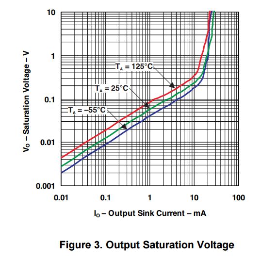

大家好、
在数据表中、整个温度范围内的最大电压为700mV。 我的客户只能接受600mv。
客户的灌电流小于1mA、最高温度为60°C 因此、我认为客户也可以使用它、对吧?
    您好、Frank、
    是的、它应该起作用。 IOL = 4mA 时、VOL 大约比 IOL = 1mA 高2.5倍。
    Kai
