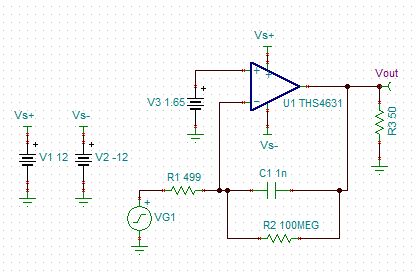

我正在帮助设计宽带反相积分器。 请参阅下面的原理图以供参考。

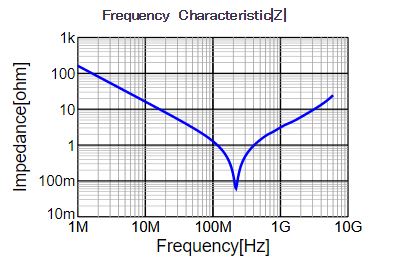

其理念是在 GND 和3.3V 之间切换 R1、并控制切换以使输出保持在+/- 10V 之间。 问题在于、当电阻器打开/浮动时、放大器会中断到200MHz 的振荡中。 我查看了典型1000pF 0805 C0G 电容的数据表、并看到以下阻抗曲线:
您可以看到、电容器在200MHz 时具有非常低的阻抗、您认为这是否会导致此电路中出现振荡? 您是否知道解决此问题的方法?

    我不认为它与电容器的自谐振有关、只要串联电感不是很大。 振铃与相补角的减小有关。 从输出到信号接地的缓冲器有时有助于此类应用恢复相位裕度。 尝试使用10R 和2n2的缓冲器。

    缓冲器是否有帮助?
