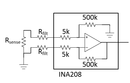

尊敬的团队:
我是否可以更详细地解释 以下有关增益误差的公式
什么是100?
什么是5K 欧姆?
是在不同增益、20V/V、 50V/V 和100V/V 中实现的方程

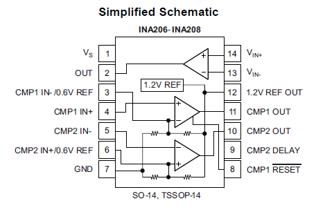

我是否可以更详细地了解内部功能图、例如 INA208内部的内部电阻器值设置(例如 R1、R2、R3和 R4的值)
    您好、Red Yen、
    感谢您在论坛上发帖。  下面是用于增益的电阻器的图。  为了理解该公式、我们可以首先查看5k/(5K+Rfilt)项。  这是一个小数、与增益中的 rfilt 与增益中没有 rfilt 的相似性相对应。  如果 Rfilt = 0、则为5k/5k =1。  比率1对应100%、增益与原始条件完全相同。  如果 Rfilt 调整为100、则为5k/5.1k=0.980392。  因此、此结果与原始未更改值类似、为98.0392%。  为了找出差异(我们的增益误差)、我们采用1-0.980392=0.019608。  我们再次将其转换为百分比乘以100。  因此,我们总共有100%*(1-5k/(5k+Rfilt)=100-(100*5k/(5k+Rfilt))。  由于此公式使用的是5k、不随每个增益变量的变化而变化、因此此公式对所有增益选项都有效。
