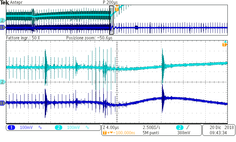

    尊敬的 Ed:
    我会向您发送关闭 TPS 时与干扰增加相关的采集数据、此外、光绘也会与数据表中的组件进行比较。

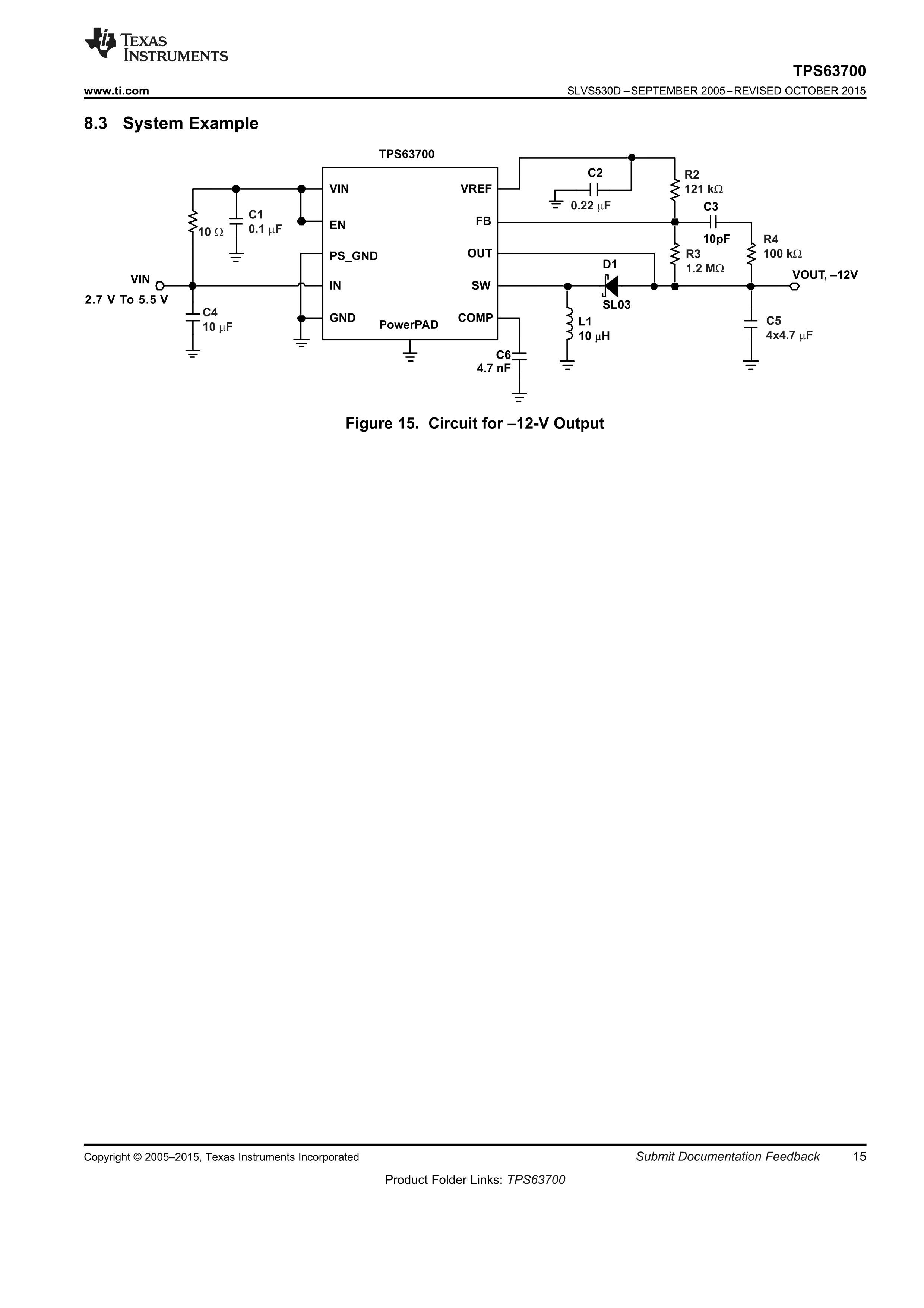

    布局 数据表的接线图
    C49、C50 = 4、7uF C4
    C48 = 100nF   C4
    R60 = 100Ω Ω 输入电压10Ω
    C44.   C1
    C40.   C2
    R55   R2
    R56. R3
    C41 C3
    R61. R4
    C39. C6
    L2 L1
    D48 D1
    C57、C58、C59、C69 = 4、7uF C5
    C56 = 100nF C5
    TPS63700:CH1 Vin、Ch2 Vout
    Sandro 您好、
    从反馈连接到 GND 所需的电容器很大、这将降低转换器的带宽。 我认为最好看看我们是否可以减少干扰。
    当我检查布局时、我可以观察到反馈直接连接到 D48的阳极。 这意味着输出电容器不会真正滤除该引脚上的噪声、而是会注入 FB 节点。 我建议尝试一些显示未能切割这条线并通过蓝线连接到 C56的电路板。 我希望这可以降低注入 FB 节点的噪声。

    您好 Sandro、
    数据表的图16显示了采用星形连接 GND 接线的布局建议。 您是否看到输入 GND 和输出 GND 之间的间隙? 图18还显示了该星形连接 GND 接线。 为什么您在布局中没有采用这种技术? 该方案的想法是将输出电流尖峰与输入接线分离、从而避免不必要的反馈。
    Brigitte 已经提到反馈迹线与输出电容器连接不当。
    另一个问题是开关二极管 D48。 数据表的第10.1节指出:
    '需要将二极管连接到最靠近 SW 引脚的位置、以最大限度地减小寄生电感。'
    实际上、数据表图16的建议布局将该二极管直接放置在开关旁边。 但在您的布局中、二极管远离开关。
    第10.1条还规定:
    '如果布局不仔细、稳压器可能会出现稳定性问题和 EMI 问题。'
    这正是您现在观察到的内容。 TPS63700是一款1.4MHz 开关、不能原谅微小的布局错误。
    添加470pF 电容后、您将再次犯错。 这不会解决您的问题、只会进一步降低开关的稳定性并降低整体性能。 这是您的决定...
