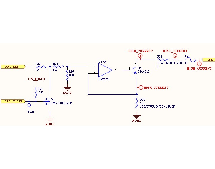

我构建了一个电压控制电流源电路、使用 LM7171作为标准配置中 NPN 晶体管的电压源、该晶体管具有输出到 NPN 基极、负载到集电极、 从发射极到接地的感应电阻器以及运算放大器负极端 子到发射极/感应电阻器。   /-5V 电源。   当没有输入(接地)时  、7171输出电压而不是零、 如0.3伏。
有没有关于为什么不会关闭的想法?   我将其用于高转换率、以驱动 IR LED 以实现快速脉冲。
    您好、Lee、
    由于容性负载过高、输出可能会振荡。 您是否提供了相位超前补偿?
    您能给我们展示一个原理图吗?
    Kai
    这是一个原理图、 只是一个标准电流驱动器。  我从未使用过 LM7171、 试图弄清当输入关闭时、输出具有电压的原因。  我们现在使用示波器进行检查、以查看输出是否振荡、即使 LED 亮起时也是如此。  LED 阳极上有+15伏电压、阴极连接到 LED 标签。

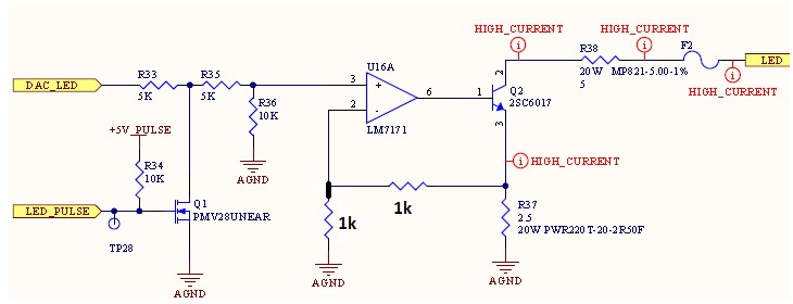

    我不认为您可以在电路中使用 LM7171器件、因为它不是单位增益稳定的运算放大器。 如果您查看数据表中的图13、其开环增益响应具有第二个极点、即使增益在整个频率范围内超过0dB 点之前也是如此。 如果您可以使用下面所示的将放大器配置为同相增益(AV)= 2V/V、那么我认为您可以使用 LM7171使电路正常工作。
    如果您无法在 AV = 2V/V 时配置运算放大器、那么我建议切换至 LM6171、因为它是一款具有与 LM7171相似规格的单位增益稳定运算放大器。
    Rohit
    感谢所有回复的人。   我找到了一个比 LM7171更稳定的器件。  我对转换率感到非常兴奋, 但没有赶上它的单位增益稳定。   也很匆忙、这对于仔细设计总是很不利。
