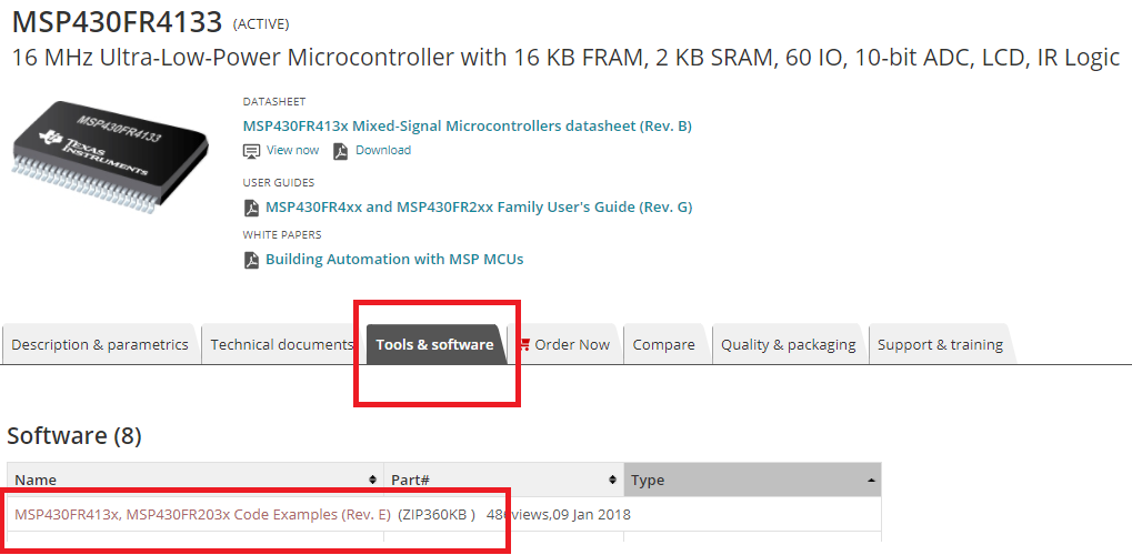

    您好 Evgeny、
    下面我粘贴了一些代码 、这些代码显示了如何使 MSP430FR4133主器件从分配了地址0x48的从器件读取1个字节。  此外、为供将来参考、对于我们的许多微控制器、您可以在产品页面的"工具和软件"选项卡下找到发布的示例代码(www.ti.com/.../toolssoftware)。
    图1:示例代码位置
