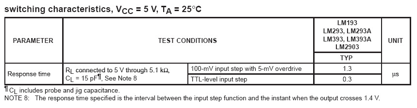

大家好、
我对数据表中的响应时间有疑问。
我们如何测试 rhe 0.3us 数据? 什么是 TTL 电平输入步长? TTL 电平输入步长是多少?
谢谢你。
Jack Chen
    尊敬的 Jack:
    TTL 输入电平:0V...0.8V =低电平、2.0V...Vcc =高电平。
    TTL 输出电平:0V...0.4V =低电平、2.4V...Vcc =高电平。
    VCC 为5V。 输入开关阈值约为1.4V。
    因此、"TTL 输入电平阶跃"是一个从低于0.8V 跳到高于2.0V 的脉冲、反之亦然。
    Kai
