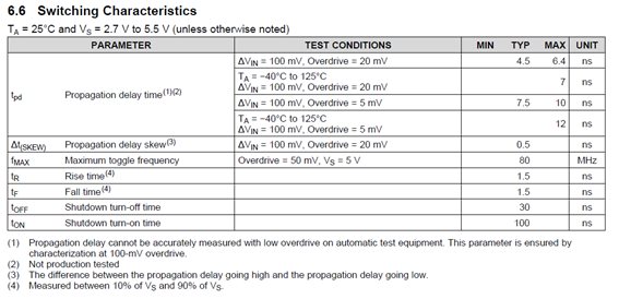

请告诉我们 TLV3502-Q1的 fMAX 定义的详细信息吗?  对于 fMAX、应该假设哪种配置/电路和输入信号?
我引用了下表。 在过驱= 50mV、Vs=5V 条件下、FMAX 典型值为80MHz。 但80MHz 周期切换的周期为12.5ns 、比典型的 tpd 4.5ns 长很多。 所以、我感到困惑。
提前感谢您的帮助。

    您好、Ikoma、
    添加 tphl (传播延迟时间从高电平到低电平)、TPLH、tr (上升时间)和 tf、并计算该和的倒数。 这是最大切换频率。
    请注意:数据表表中的传播延迟时间针对20mV 过驱给出、但针对50mV 过驱给出了最大切换频率。
    Kai
    您好、Ikoma、
    感谢您的提问。 传播延迟表示比较器输出响应比较器输入端转换所需的时间。 不过、最大切换频率表示输出在 VOH 和 VOL 之间切换的最大频率、因此会限制施加到比较器的输入信号的最大频率。 如 Kai 所述、您可以通过添加上升时间、下降时间、从高电平到低电平的传播延迟以及从低电平到高电平的传播延迟来计算最大切换频率、并获取结果的倒数

    您好 Jaskaran、Hi Kai、
    谢谢!  您能否 澄清传播延迟的定义? 我认为最小切换周期 应为:
    (从 低电平到高电平的传播延迟)+(上升时间)+(从高电平到低电平的传播延迟)+(下降时间)。
    在这种情况 下、传播延迟必须定义为上升(VOH 下降)时达到 VOL 的周期、如下图所示。 这是正确的理解吗? 我为 VOD=50mV 的图绘制了该图。

    您好、Ikoma、
    传播延迟定义为当输入变为其最终输入电平的50%时、比较器输出达到其最终输出电平的50%所需的时间。 对于从低电平到高电平以及从高电平到低电平的输出转换、存在单独的传播延迟。 您在图像中显示的是正确的。上升和下降时间是输出从其最终值的10%转换到90%所需的时间。
