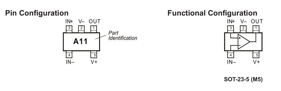

大家好、
在我的当前设计中、我使用 MIC6211作为电压缓冲器。 问题是(我稍后注意到)它的输出电压摆幅。 芯片由12V 至25V 的电压供电(接地参考)。 我需要缓冲的电压在2V 至0V 之间变化。 现在、它的最小摆幅大约为1.2V、我需要的最大值为0.2V 至0.3V。是否有任何 TI 器件能够与 MIC6211封装相匹配并提供更好的摆幅? 感谢您的帮助。
    尊敬的 Lukasz:
    感谢您的提问。 我认为最好的答案是 TLV171 -它是引脚对引脚兼容的、并且具有更好的输出摆幅。 查看其数据表、看看您是否认为它能满足您的需求。 确切的引脚对引脚器件型号为 TLV171IDBVR。
    另一种可能的选择是 TLV170 (TLV170IDBVR)、但 TLV171具有更好的输出摆幅、我认为这将是更好的选择。
    希望这有所帮助、
    Paul
