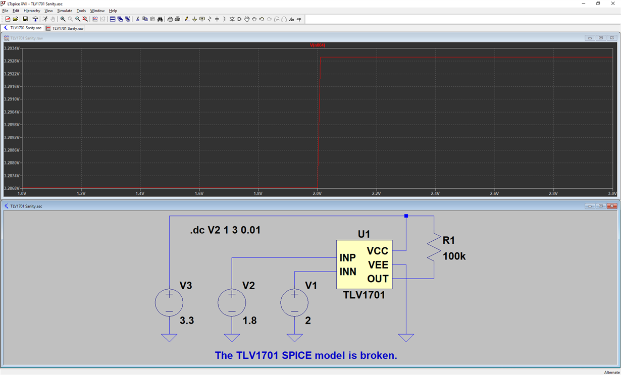

我的客户在 ltspice 中运行的 pspice 模型存在问题。  尽管负载为100k、输出下拉电压仍不会超过几 mV。
请参阅随附的电路仿真。

    我根据 LTSpice 确认了客户投诉。
    TLV1701模型在直流扫描下似乎无法正常工作。 它在瞬态仿真下正常工作。 我在日志中没有看到任何错误-因此问题在模型中。
    TLV1701模型针对 TINA-TI 进行了优化、可在 TINA 直流工作点扫描下正常工作。
    由于 LT 的用户协议、我们无法直接支持 LT Spice 调试。 我们建议他们尝试使用 TINA 以获得最佳结果、或使用 LTSpice 的瞬态仿真。
