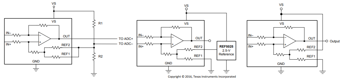

大家好
如果我们问 INA240、您会介意吗?
您能参考附件文件吗?
e2e.ti.com/.../20180402_5F00_INA240.pdf
描述为"INA240 最大容性负载1nF (典型值)"。
如果是1nF (典型值)、  它是否会对稳定性产生任何问题?
根据0欧姆、如果有问题、您能告诉我们吗?

    当然、我们可以为您提供帮助。 INA240在驱动470pF 电容器时不会出现问题、在驱动1nF 电容器时不会出现稳定性问题。 您可以在以下网址阅读我们器件的稳定性分析: e2e.ti.com/.../3581.closed-loop-output-impedance-and-output-compensation-for-capacitive-load-stability
    本文以 INA199为例、其 Zout 曲线在670欧姆左右趋于平坦。 INA240 Zout 类似、但根据数据表中未包含的数据、它在170欧姆左右趋于平坦。 只要电容负载的电抗超过 INA240 Zout 曲线的电阻(平坦)部分、就不应存在稳定性问题。

    感谢您考虑在设计中使用 TI。 如果您要将 INA240输出直接短接至 ADS7253输入、则不建议使用大于1nF 的电容器、因为可能存在稳定性问题。 我假设您已阅读了应用部分的 ADS7253抗混叠小节、因为您的滤波电容器满足其关于减少采样电荷注入的建议。 抗混叠小节还强烈建议将一个串联隔离电阻器与那个滤波电容器一起使用。 但是、我还假设您没有包含该电阻、因为您正在努力最大限度地减少失真、并确认 INA240应该像它那样具有一定的输出阻抗。 如果您想要输出阻抗的特性曲线、我可能需要一段时间才能将其提供给您。 如果您想了解有关输出阻抗为何对稳定性至关重要的更多信息、请访问以下链接: https://e2e.ti.com/support/amplifiers/current-shunt-monitors/w/faq/3581.closed-loop-output-impedance-and-output-compensation-for-capacitive-load-stability、http://www.ti.com/lit/an/slya029/slya029.pdf
    至于您的原理图、我们还对您的 REF 引脚有一些顾虑、因为它们似乎是悬空的、只有电容器将它们连接到 INA240的 OUT 和接地引脚。  通常、我们建议 REF 引脚采用以下设置之一:
    您为基准引脚选择的配置是否有特殊原因?
    Hirotaka、您好!
    为什么要使用0r 电阻器? 不建议使用0r 电阻器。
    Kai
    Kai San
    ->是的,我们也认为是这样。我们检查客户问题的背景。
       我们 建议客户使用170欧姆。
