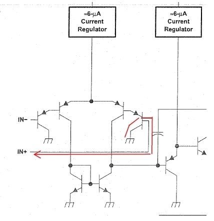

我的客户使用 LM2904进行 OBC 设计、但遇到了如下一个问题。
在一种特殊情况下、将有一个15mA 的电流流、最长持续8ms、流过 PN 以下。 它是否有损坏的风险?
实际上、客户进行了几百次测试、还是挺好的。 但是、由于我们很难在那里找到电流容差、因此需要您的帮助来确认这一点。
    您好 Steven、
    我需要一些时间来对此进行调查。 您能否详细描述导致15mA 电流流动的条件? 您提供的输入电压是否大于 VCC 或其他内容?
    Paul
    您好 Steven、
    如果将输入信号拉至接地以下、则会导致在输入和接地之间导通保护二极管。 为了实现可靠运行、我们建议将输入电流保持在10mA 以下、并且如果此事件预计频繁发生、则应低于1mA。 您可以通过在输入引脚上放置一个大小合适的串联电阻器来实现此目的。

    尊敬的 Paul:
    感谢您的回复。
    根据您最后的注释、电流容差为~10mA。 对吗?
    这是客户使用的电路。 GND 和 HVDC-之间的电压为~120V。 因为 GND 和 HVDC-之间有8K 电阻器。 因此、LM2904 PIN4和 PIN5之间 PN 的电流约为15ms、最长持续8ms。 这是实际值。
    我们的指导是最大10mA 如果该设计能够承受从8k 到12k 的电阻增加、则可以将电流限制为10mA。 但是、如果您希望此事件频繁发生、我们的建议是将电流限制为1mA。
    保罗
