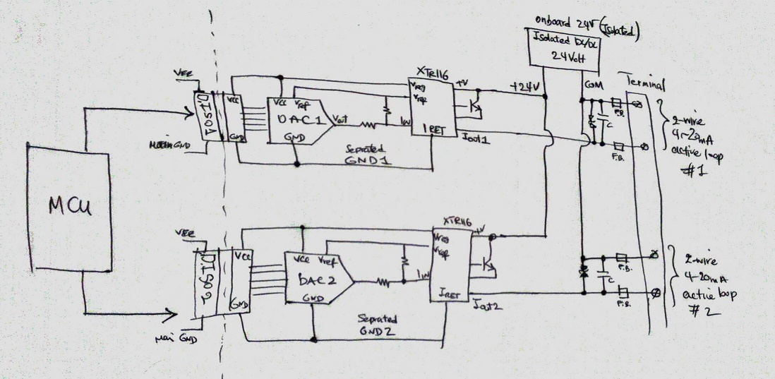

你(们)好
我对使用 XTR116有问题、我非常感谢您就此提出建议
在大多数文档中、我发现 XTR115/6/7器件适用于在发送器之外具有独立远程电源的双线无源电流环路。
我的问题是使用 XTR116设计一个2通道、2线4至20mA 有源发送 器、它使用板载24V 隔离式电源辅助为电流环路供电。
此原理图是否适合该问题?
