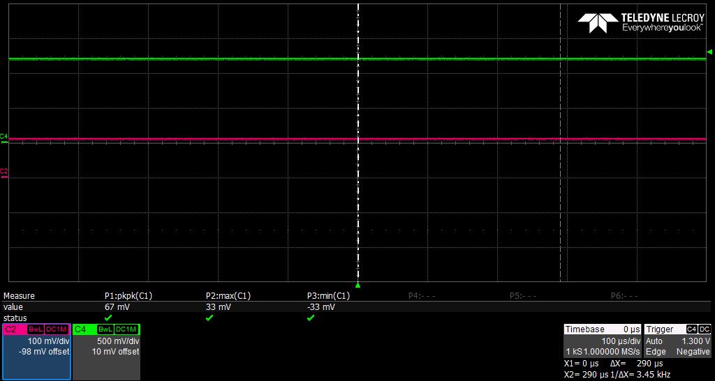

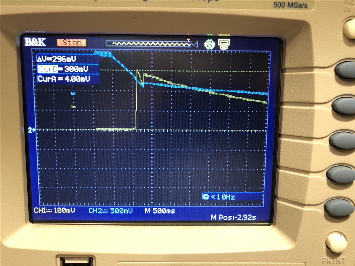

    Patrick -也许"毛刺脉冲"不是正确的术语、因为它与瞬态或输入变化无关。  问题在于、当输入电压介于700mV 和1.2V 之间时、输出驱动至~300mV。  我意识到这低于器件的正常工作电压、但如果微控制器的 VDD 还不存在、仍然会导致问题。  我已经附上了两张示波器迹线的图片、其中显示了随着输入电压(蓝色)缓慢增大以及随着输入电压减小而产生的输出(黄色)。
    当我缓慢增大电源的电压时、就会得到上述结果。  这是我插入系统时的输出- VDD (蓝色)、这是 LDO 的输出、会快速上升、但 INA168输出大约1-2ms 高于 VDD。  它仍然处于相当低的电压、但这种情况根本就引起了人们的关注。
    我看到了我测试过的两个器件的类似结果。  不过、我担心的是、其他一些器件的输出电压可能高于300mV (对于未供电的微控制器而言可能过高)、或者另一个 LDO 可能会缓慢上升、从而使 INA168输出达到更高的电压、或在 VDD 保持低电平时持续更长时间。

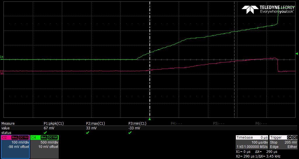

    嗨、David、
    很抱歉造成混淆。  下面是我的一些测量结果的示波器截图。  kΩ 都对应于 Vin+和 Vin-短接的1k Ω 负载电阻器。 对于每次测量、在电源电压为3.3V 或5V 之前、我没有调整共模。  粉红色迹线对应于 INA168输出、而绿色迹线对应于 VCM。
    在 μs 图中、我施加了上升比为1mV/μ s 的上升共模电压。  因此、在图2中、我施加了一个下降的共模电压。  然后、在图3中、我缓慢地调至共模电压、该电压在该次建议范围(~1.2V)内产生最大输出、并将电压留在该范围内(这是我的静态含义)。  在这些图下方、是图3中使用的测试原理图、可产生您所关心的558mV 电压。

    尊敬的 Patrick:
    谢谢!  这肯定会使事情更清晰。
    因此、我的电路和您的电路之间存在一个显著的差异-我将引脚3和5连接在一起、因此上升 VCM 也是 INA168的电源。  作为较小的差异、我的输出电阻器为10K。
    您认为可以重复测试、但使用10K 输出电阻器并将 VCC 连接到 VIN+吗?  我想知道、这是为什么我看到的电压与您的电压不同(300mV 与558mV)。

    尊敬的 David:
    我最终运行了这些测试。 如果 VCC 和 VIN+连接在一起、则在1.17V VCC 时、我获得的最大输出为312mV。
    您对数据表的解释正确、VCM 规格与 VCC 无关。 因此、您可以使用比 VCM 小得多的电源为 VCC 供电。 但是、您的输出最大值不会超过 VCC。 在 VCM 低于75V 的电压下将器件电源接地不应损坏器件。 但是、对于线性运行、VCC 至少应具有2.7V 的最小建议工作电压。
    当 VCM 上升时、VCC = GND。 在我的测试中、输出为0V。
    谢谢 Patrick。  对于 VCC 和 VIN+连接在一起的测试、您的输出电阻器是否为10K?
    如果是、您的结果似乎与我的匹配、因此、幸运的是、在 VCM 和 VCC 上升约1.2V 的情况下、不同批次的器件将具有~300mV 的相似最大输出电压。
    另外、最好知道输出将限制为 VCC、而不受 VCM 影响。  这可能是未来的正确解决方案、用于通过与微控制器相同的电源轨或微控制器本身的 IO 为器件供电。
