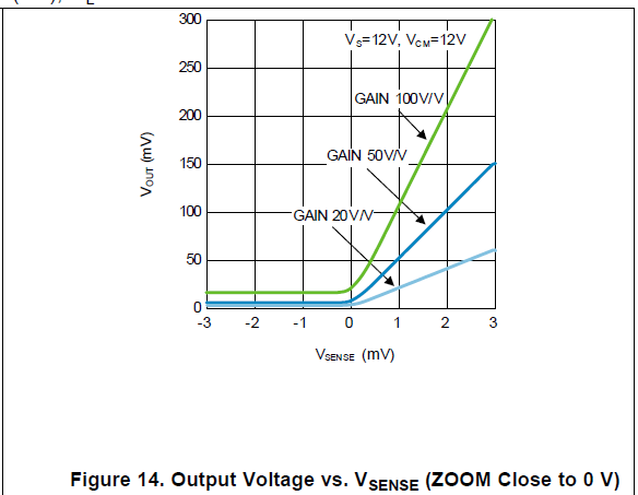

关于 LMP8640、仅描述了 Vsense 与 Vout 的规格较大的 Vsense 标度(0V 至600mV、见下文)。
是否有任何有关小 Vsense 刻度与 Vout 的数据?
客户对低 Vsense (小于20mV~30mV)条件下的 Vout 线性感兴趣。
例如、如果 INA193数据表图26中几乎有数据、则最好。
Satoshi
    Satoshi、您好!

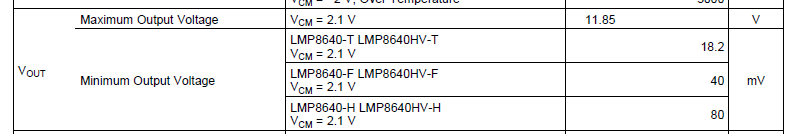

    LMP8640数据表在图14中包含了较小电压对应的输出与输入曲线(附在下方)。 此外、数据表还指定了最大(最坏情况) "最小输出电压"(或摆幅至接地)。  因此、虽然我在分析过程中会参考图14、但请注意、 对于增益100V/V 选项和 Vsense = 0、Vout 可能无法达到大约平坦的20mV。 根据 80mV 最小输出电压规格、增益曲线可能会在80mV 的最大值处停止。
    另外、请注意、所有这些测试都是使用10MΩ Ω 负载电阻器完成的。 如果您使用较低的电阻器/较重的负载/较高的输出电流源、则放大器将被下拉至更接近于接地。
    但愿这对您有所帮助。
