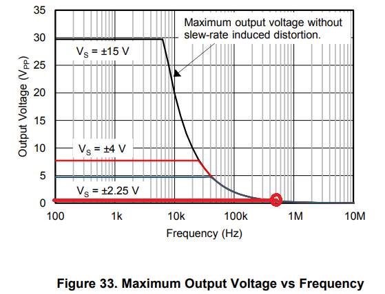

大家好、
在以下情况下、OPA196似乎会出现一些失真。
电压跟随器中的评估
-正电源=+24V
负电源=-5V
-输入信号频率= 500kHz
-输入电压幅值= 1Vpp
-负载:1兆欧+ 15 pF
如果您已经在与上述条件类似的情况下发现了一些失真、请告诉我输出波形失真的原因。
如果您尚未看到、请尝试在上述条件下复制。
Iwata Etsunji
    Iwata-san、
    失真是由转换限制导致的、在这种限制下、输出无法与输入信号保持一致。  这称为全功率带宽、如下图所示:
    将 OPA196替换为更高的压摆率 OPA197以解决该问题。

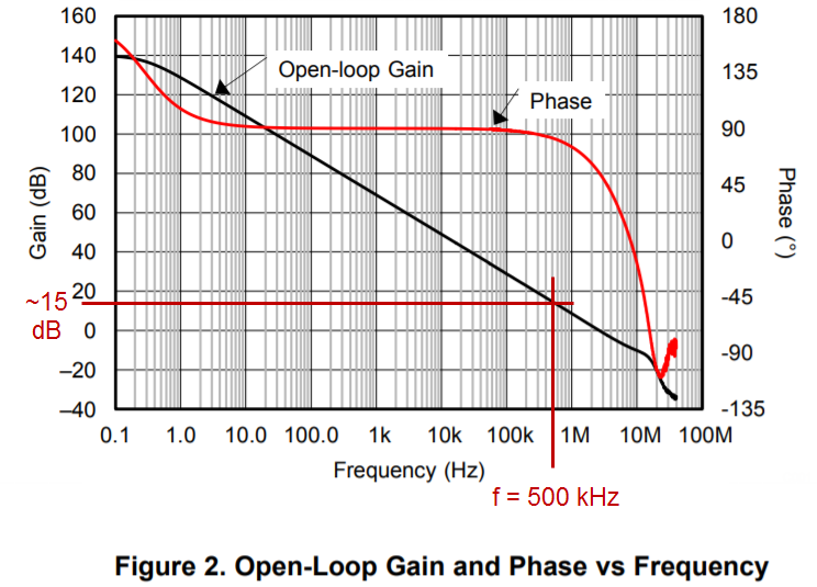

    Etsuki-San、
    由于没有 OPA196输出波形的图像、因此更难识别可能导致失真的原因。 但是、失真可能与 OPA196的单位增益带宽(GBW)和500kHz 频率有关。
    OPA196的典型 GBW 为2.2MHz。 这是开环增益为1V/V (0dB)的频率。  如我在下图中所示、500kHz 的频率在开环增益(AOL)曲线上很低。
    根据 AOL 曲线、在500kHz 时、AOL 仅剩大约15dB (5.6V/V)、这非常低。 当 Aol 非常低时、高 Aol 在闭环负反馈系统中所带来的优势无法实现。 交叉失真等失真比 AOL 较高的低频时获得的失真要差得多。
    OPA196的典型压摆率(SR)为6.5V/us (上升)和5.5V/us (下降)。 1Vp-p、500kHz 信号的计算最小 SR 为1.6V/us、因此我不认为它是转换引起的失真。 如果是这种情况、您会看到输出波形的三角测量。
    OPA197的 GBW 为10MHz、几乎是 OPA196的5倍。 其 Aol 与频率曲线在500kHz 时显示 Aol 约为25dB (17.8V/V);在该频率下显示 OPA196的 Aol 约为3倍。 这仍然不是高 AOL、但您应该看到失真比 OPA196当前观察到的失真有所改善。
    此致、Thomas
