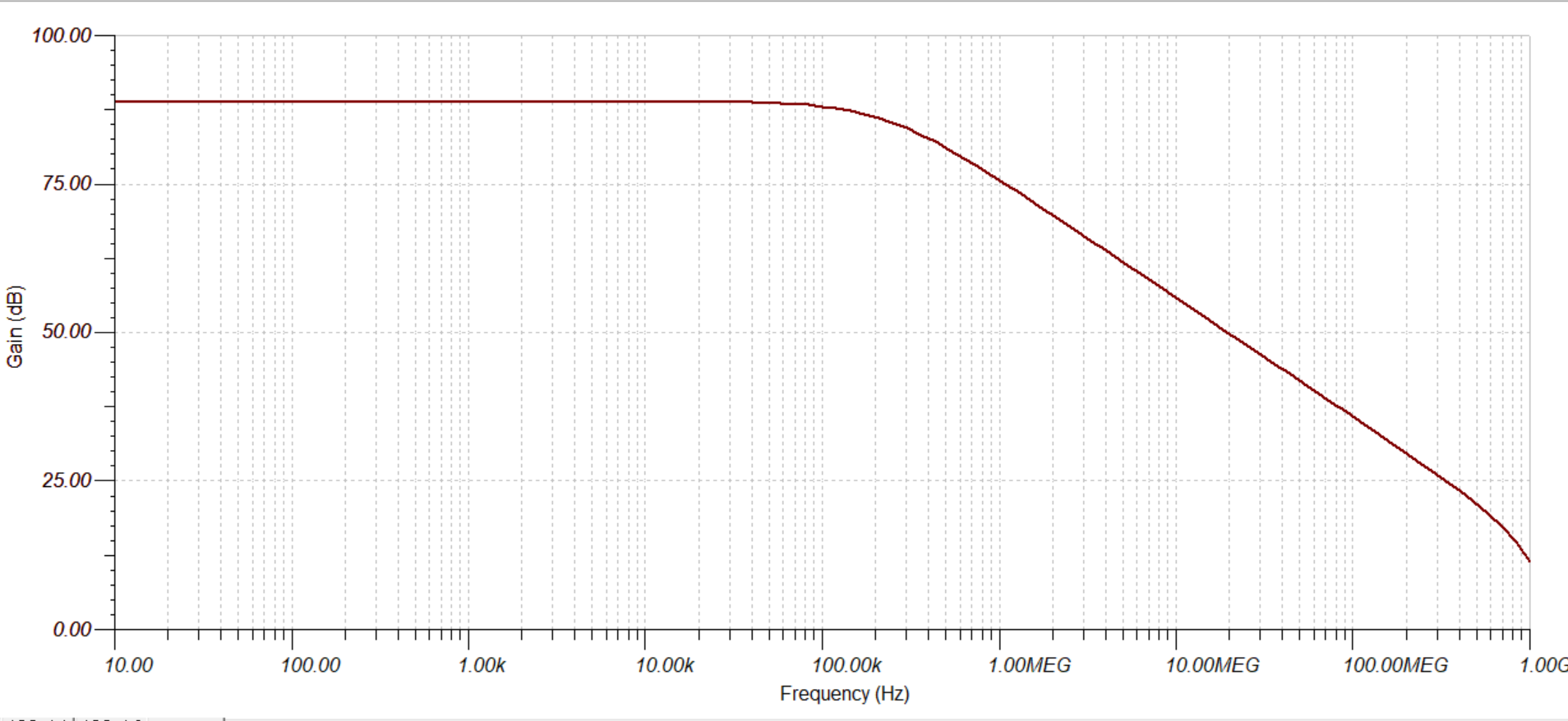

您好:我正在尝试找到 LMH6629芯片的 CMRR 与频率间的关系图-是否有可用的数据?  PSRR 如图30第15页所示。  非常感谢!
    幸运的是、LMH6629 TINA 模型配置为对频率范围内的 CMRR 影响进行建模。 您可以使用下面显示的响应作为估计值:
    e2e.ti.com/.../S-F-Soares.TSC
    最棒的
    Hasan Babiker
    非常感谢!
    请提供您用于生成此图的 SPICE 电路-谢谢
    SPICE 电路已作为"SF Soares.TSC"附加到响应
