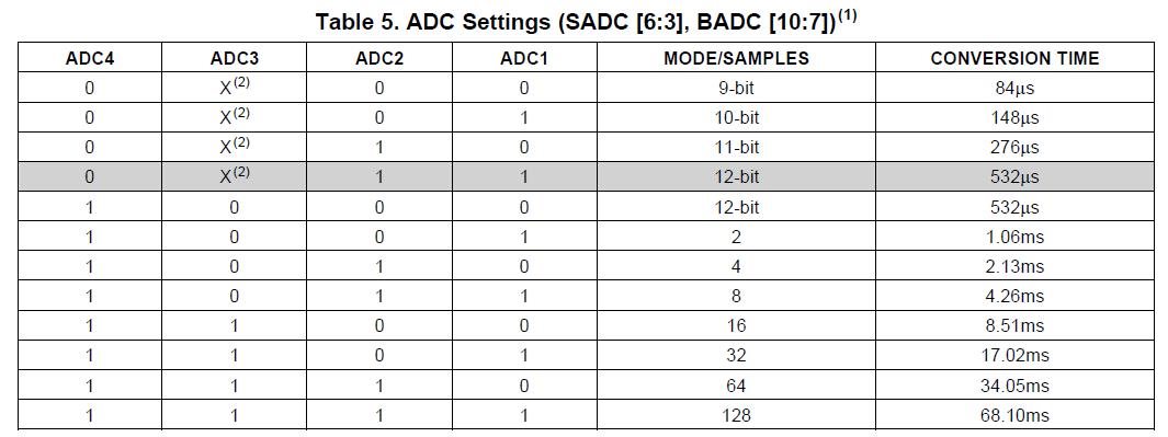

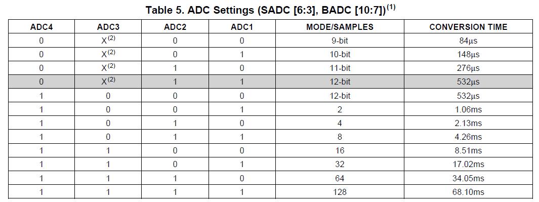

我对南共体和巴塞尔发展共同体的转换时间有疑问。
如果客户将0x00设置为21FF、则 SADC 转换时间为68.10ms、BADC 转换时间为532us。 在本例中、我能否获得这两个输入的数据采集和转换的 ADC 时序图? 这些转换数据是否更新为0x01和0x02?

    我认为我们应该澄清几个问题。 您的帖子中列出的转换时间来自 INA219数据表、但它们与 INA220相同、因此没关系。 它们具有类似的 ADC 时序。
    表5中列出的转换时间是在分流电压寄存器或总线电压寄存器中生成一个测量值所需的时间。 它不代表与典型 SAR 转换器相关的转换时间。 INA220 µs 一个内部 Δ-Σ 转换器、该转换器以大约500kHz (或2 μ s)的频率持续进行采样。 在此采样期间、不提供转换或采集时间。 500kHz 采样持续时间的长度由上面的表5 (SADC 和 BADC 位)决定。
    根据 INA220数据表、ADC 将测量电压并在分流电压转换时间内将最终数据值上传到分流电压寄存器。 然后、它将开始测量总线电压、并在总线电压转换时间内将最终数据值上传到总线电压寄存器。
