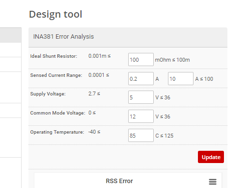

在 TI.com 上用于误差分析的设计工具中、理想分流电阻器的上限为100m Ω。 使用1欧姆电阻器实现200mA 最大电流时、预计会出现什么误差?

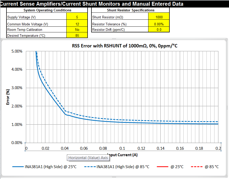

    您好、Barrett、
    很抱歉耽误你的时间。  我必须能够访问该工具。  下面是我为您的条件生成的曲线。 这适用于 INA381A1。  如果您想查看其他变体之一的误差曲线、请告诉我。

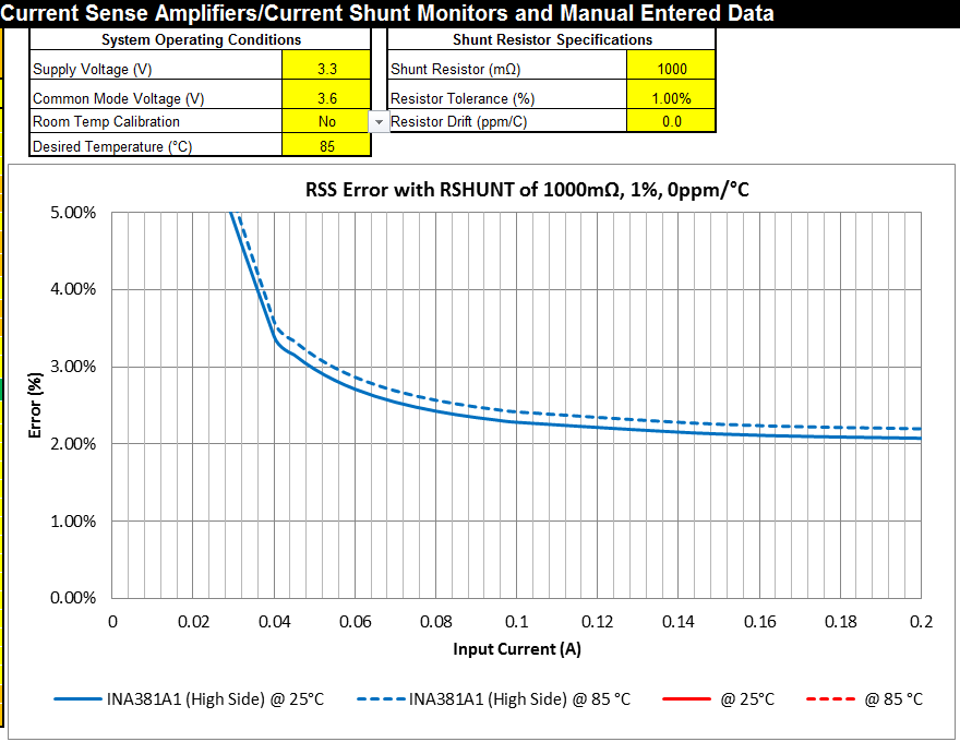

    尊敬的 Patrick:
    您是否介意检查以下运行条件下的数据:
    •温度范围为-20°C 至85°C
    •感应电阻器容差为1%
    •共模电压为8V 和3.6V
    •电源电压为3.3V
    您好、Barrett、
    在以下条件下观察到您的范围的最坏情况曲线:
