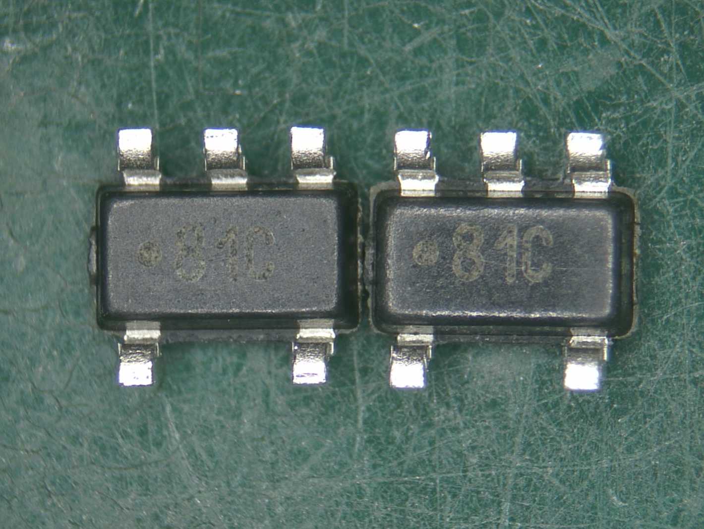

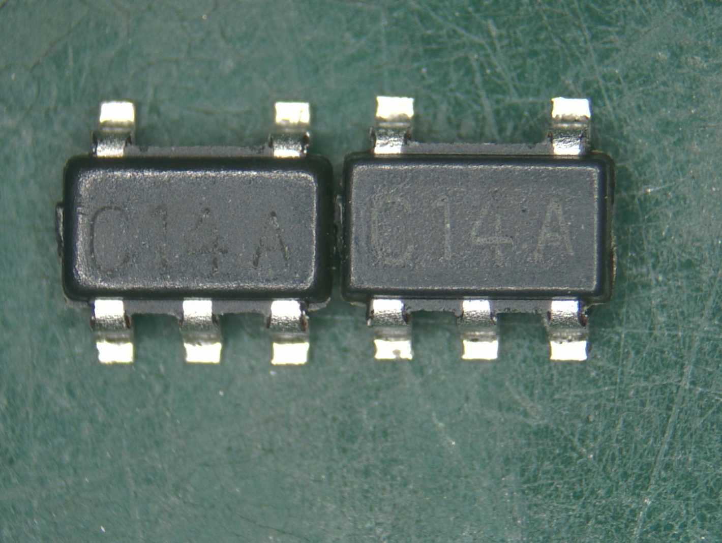

我们从具有相同生产日期代码的差分卷带上获得了2件样片。
检查完这2个样片的模塑化合物后,与图示不同。
您是否有理由说明这2个样品具有不同的模塑化合物?
此外,标记纹理似乎有所不同。

    您好、Auttawoot、
    组装地点可能具有不同的封装成型机品牌/型号-甚至是封装模具本身。 因此、一个汇编站点可以创建物理上稍有不同的器件。
    我们咨询了质量团队。 LMV7219的代码和标记正确。 从引线表面和宽度看、它们看起来是相同的(无论封装材料/模具如何、都使用相同的引线框)。
    您是否看到设备的性能有差异? 包装盒/卷带上的标签是否相同? TI 包装盒/包装袋标签具有完整的批次代码、您很可能会看到批次代码略有差异。 我们需要标签上的完整 TI 批次代码来确定任何差异。
