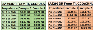

    随函附上 Honeywell / Resideo 工程师的故障分析报告,请帮助我们查看,以及是否可以为我们获取旧的资料(CCO: USA)。 谢谢!
    结论。
    可以看出、通过比较图3和图4中测量的阻抗寄存器、来自 TI 组件的 LM293DR 与 CCO:CHN (图4)相比、具有 CCO 的 TI 组件的 LM293DR 具有更高的阻抗:美国(图3)。
    根据本报告中执行的练习的结果、具有 CCO 的 TI 组件 LM293DR 的组件 LM293DR 的端子处的高阻抗:CHN (图4)是使用该组件进行制造期间观察到的故障的原因。

    我对错误3故障是什么有点困惑。 灯泡是否应保持点亮? 我们仍然需要 TP101和 TP102上的波形示波器快照、以获得良好和不良的结果。 他们需要看到什么才能使器件通过?
    CHN 是"新型"芯片、具有典型的输入偏置电流3.5nA、而美国"旧"芯片的典型值为25nA、这可能会导致您在阻抗中看到的差异、尤其是在输入端使用两个330kohm 电阻时。

    CCO:CHN 在车灯负载下不稳定、灯泡将闪烁。   我们的测试发现、出现此问题的原因是 COO CHN 和 USA 对 GND 的电阻值差别很大。
    COO CHN 和 USA 的 GND 电阻值如下所示:
    您好、Lumina、
    "CHN"是新芯片、其性能将更接近 LM393B。
    新裸片将满足 LM293数据表规格、并且在数据表参数中使用时、性能应相同或更好。
    不同的电阻值不是"问题"、而是新工艺中新芯片的结果。
    客户需要评估他们的设计并查看是否有任何超出参数的情况、尤其是输入端的负电压和/或电源噪声。 新裸片速度稍快、可能会在旧裸片忽略的噪声上触发。
